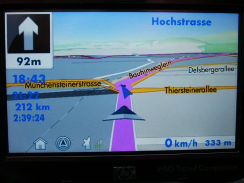

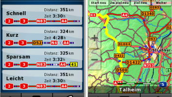

    Bild 1 zeigt die normale Navigationsansicht, wobei zwei nicht sehr schöne blaue Balken den Blick auf die Karte beeinträchtigen. Die normal grüne Farbe der Route wurde in allen Bildern von mir durhc das besser sichtbare violett ersetzt.

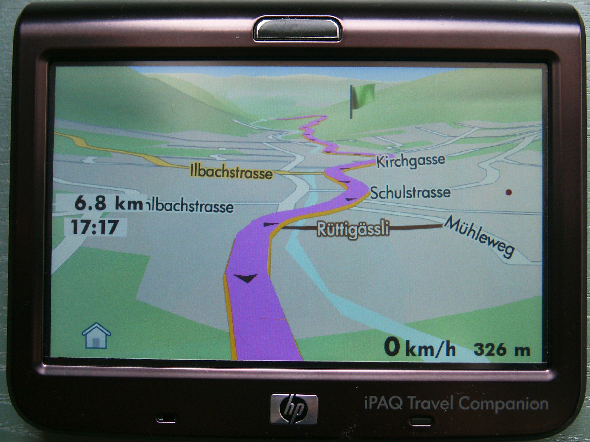

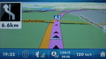

    Bild 2 zeigt den Fullscreen-Modus, bei dem normalerweise nichts ausser den Richtungshinweisen zu sehen ist. Durch eine einfache Modifikation (Details auf gpspassion, können bei Bedarf von mir genre auch hier gepostet werden) lassen sich hier zusätzliche Daten einblenden, hier etwa Geschwindigkeit, Höhe, verbleibende Distanz und erwartete Ankunftszeit.

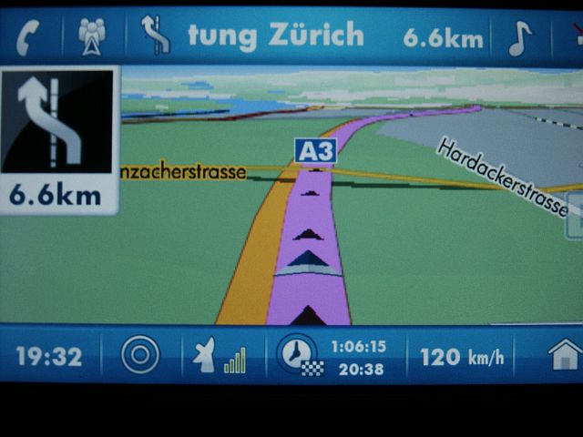

    Bild 3 zeigt eine weiter ergänzte Version, in der zusätzlich Uhrzeit, verbleibende Fahrzeit und die aktuelle Strasse oder (je nach Wunsch) nächste Strasse (in die abgebogen werden muss) angezeigt wird. Ausserdem sind hier Direkt-Zugriffe auf verschiedene Menus möglich und die Qualität des Satellitensignals wird angezeigt.
