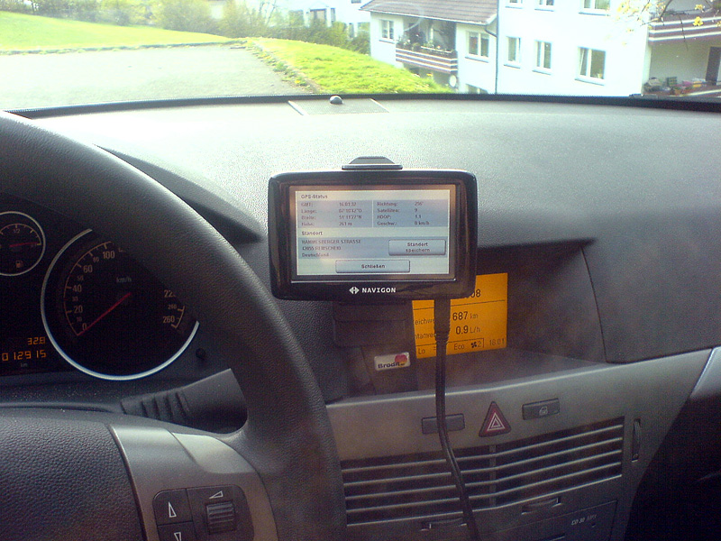

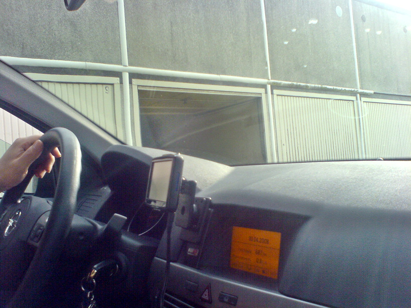

    Ich habe mir für meinen Astra H Caravan jetzt folgendes bei Dantotec bestellt:
    Brodit ProClip
    Brodit Passivhalterung
    Meine Bestellung von Dantotec ist heute angekommen.
    Gefällt mir wesentlich besser als die Original-Scheibenhalterung und sitzt absolut perfekt.
    Hier mal 2 Handyfotos die ich eben nach dem problemlosen Einbau gemacht habe:
