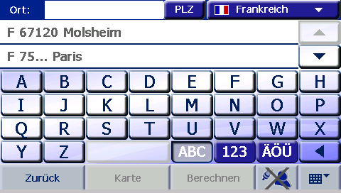

    Hab mir das Falk F- Serie Bild Edition gekauft inkl. Kartenmaterial Westeuropa.
    Jetz will ich eine Route nach Frankreich progammieren und stelle fest, dass ich den Zielort nicht finden kann. Es zeigt nur große Städte, was kann ich tun? Auf der Tastatur fehlen die nötigen Buchstaben. Ich habe mir nur dieses Gerät gekauft weil in der Produktbeschreibung steht " Kartenmaterial Westeuropa und bereits vorinstalliert" ist das jetzt Verarschung oder bin ich zu blöd.

  • Hi
    der Ort ist 20 km von Straßburg, heisst Molsheim, das Navi zeigt mir nur Straßburg, keine Chance Molsheim einzugeben, er bringt mir dann Großstädte wie Montpellier?

  • Bei mir kein Problem.
    Dann hast Du wohl nur die Hauptstraßen drauf und die Detailkarte F fehlt.
    Du hast aber eine CD/DVD mitgeliefert bekommen?
    Einfach die F Karte über den Navimanager nachinstallieren.

  • Danke, danke für alle Infos,
    ich konnte gestern Abend das Problem lösen.
    Auf dem Flash waren nur D, A, CH und Italien installiert da der Speicherplatz beschränkt ist. Die anderen Länder sind auf der mitgelieferten CD.
    Musste jetzt nur Speicher frei machen um Frankreich in den Flash zu spielen, alles ging ganz gut dank Navimanager.
