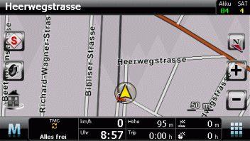

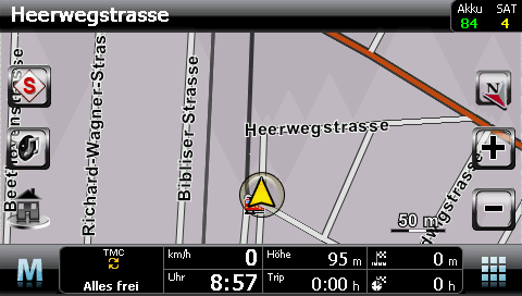

Hallo Hansop,
welche Schrift hast du jetzt?
Die weisse schwarz umrandet
oder die schwarze weiss umrandet?
Was hältst du von dieser Schrift?

Hallo nie_ohne,
ich finde die Schrift klasse :D,
ach ja was anderes schau mal hier da habe ich ein wenig am Routensymbol gearbeitet, so passt es besser finde ich, evtl. eine Idee für Dich: Icons/Button Fundgrube
Hallo nie_ohne,
ich habe jetzt die weiße vom Frabe 1.02 Skin.
Deine Schrift scheint nahe am Original von Medion zu sein, wenn auch - zumindest auf dem Bild hier - etwas größer.
Sieht für mich sehr gut aus.
Haben wollen !!

ich habe mir die Schriften nochmal angesehen und Folgendes festgestellt.
Die Darstellung der Schriften in schwarz oder in weiss liegt nicht an den Fonts. Die von mir verwendeten Fonts sind lediglich größer als die von Gopal4 mitgelieferten. Der Unterschied liegt in der Datei dpitems.xml. Bei mir ist diese Datei so geändert, dass die Map farbiger dargestellt wird. Dadurch werden leider die Straßenbezeichnungen automatisch in weiss dargestellt. Sobald man die originale dpitems.xml mit den schlichteren Farben verwendet, sind die Straßennamen wieder dunkel.
Vielleicht findet ja jemand eine Lösung wo man die dpitems.xml ändern kann, damit man auch bei farbiger Map die Schrift in schwarz angezeigt wird.
