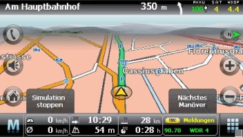

  • Nachstehend eine angepasste Version auf Basis des Original 4.1er Skins. Basis sind die im ersten Beitrag aufgeführten Änderungen.
    Neu in 1.02
    Die Mapansicht ist bei den Hintergründen etwas aufgehübscht mit angepassten Zahlenangaben in der Kopfzeile zu Batterykapazität, Anzahl Sats und HDOP und Verläufen bei den Hintergründen.
    Die Kartenfarben bei Tagansicht sind jetzt kräftiger und schöner.
    Das Startscript ist verbessert um die Speicherökonomie zu erhöhen.
    Gedacht ist der Skin weiterhin nur für die "normale" Mapansicht. Den Splitscreen habe ich (noch) nicht angefasst.
    Einfach die beigefügte Datei entpacken und über das Original drüberkopieren, Softreset und fertig.
    Über Reaktionen, positiv :] oder auch negativ :-D) würde ich mich freuen.
    Frank (Der in ein paar Minuten in den Pfingsturlaub fährt :D)
