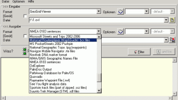

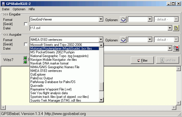

    Kein GUI? Bei der offiziellen Seite
    www.gpsbabel.org
    gibt es eine GUI, siehe Anhang.

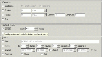

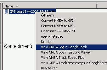

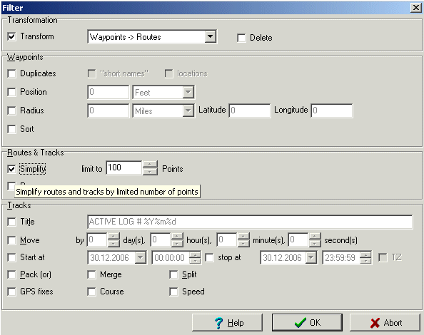

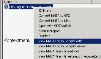

    Noch komfortabler ist es, gpsbabel gleich in das Windows-Kontextmenü zu integrieren, wie hier:
    http://forum.pocketnavigation.de/tid1053510-sid.htm
    Dann muss überhaupt kein Programm mehr aufgerufen werden.
    Wenn's nicht gleich klappt: es sind noch ein paar Dinge zu beachten, z.B. Waypoints, Routes und Tracks nicht durcheinanderbringen bzw. umzulabeln. Die Anleitung ist gut, allerdings auf Englisch.
