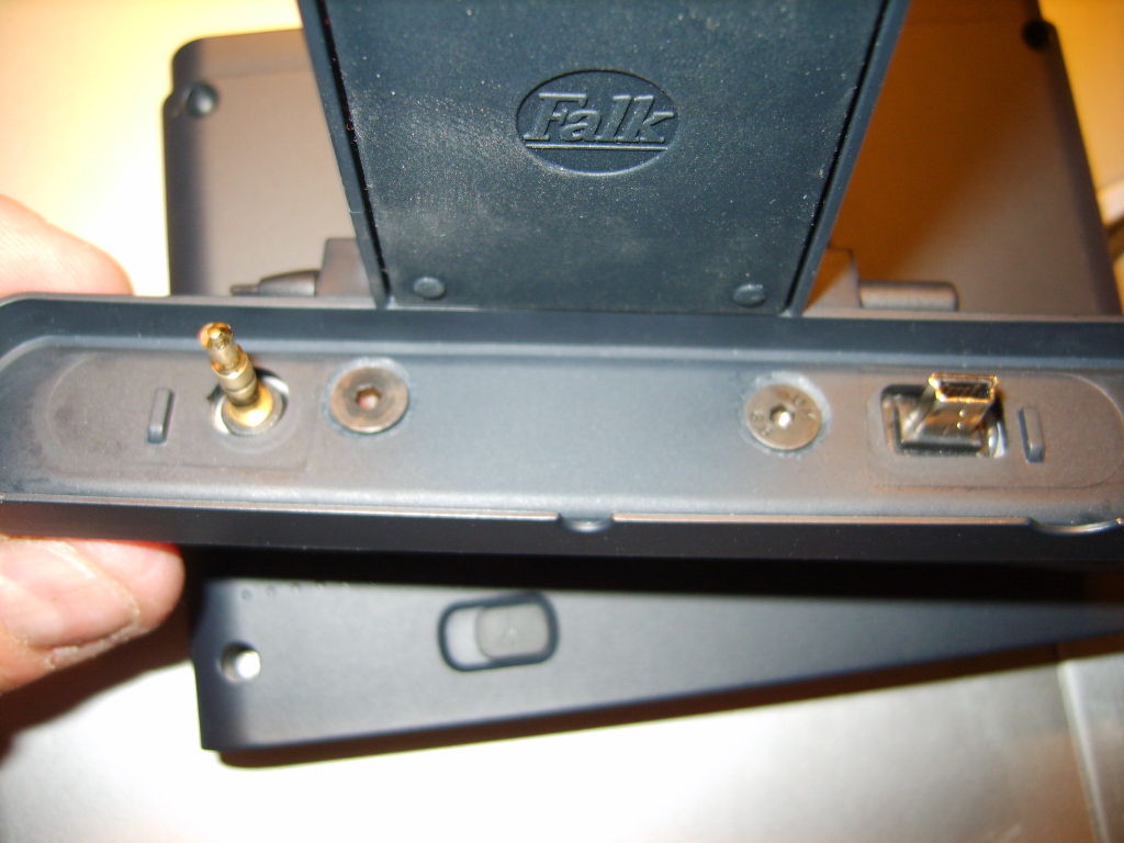

  • Hi,...
    Stimmt, es gibt leider nirgends eine passende Docking-Station im Handel. Aber man kann sie sich selber basteln.
    Ich habe derartiges vor ein paar Wochen aus der Original-Halterung selbst gebaut. Dazu habe ich ein ALU U-Profil unter die Halterung geschraubt.
    In diesem habe ich entsprechend löcher für die Stecker gebohrt und die Stecker in der richtigen Höhe mit Heißkleber eingeklebt.
    Den TMC Stecker habe ich gegen einen mit Metallgehäuse ersetzt, der andere
    hatte nicht lange gehalten.
    Auch eine Kurzstab TMC-Antenne habe ich direkt an die Halterung geschraubt.
    Ca 18cm lang, umwickelt mit dem original 150cm langen Antennendraht. Mit Isoband und Schrumpfschlauch fixiert. Empfang war bei dieser Länge SUPER.
    eine zuvor gebaute 10cm lange Antenne nach selbiger Bauart hatte kaum einen Empfang bieten können.
    Wichtig ist noch, das die Haltenase abgefeilt wird, das die Rasterung des Navis nur noch ganz leicht ist. Sonst bekommt man das Teil kaum noch aus der Halterung gewürgt.
    Hier ein Foto der modifizierten Halterung alleine.
    Bei Interesse kann ich noch ein paar Detailfotos machen.
    MfG
    Andreas
  • Hallo Andreas,
    das ist genau das was ich mir für die Halterung vorgestellt habe.
    Es ist eigentlich für Falk ein Armutszeugniss für
    "HighTech" Navigation zu werben und eine solche Lösung nicht gleich
    werksseitig mit anzubieten.
    Es wäre super, wenn Du noch ein paar Detailfotos schicken könntest.
    Eine Anschlussmöglichkeit an die Fahrzeuglautsprecher habe ich auch
    gefunden. Dies ist mit dem Auxgate Easy von AMS-Hagen.de möglich.
    Viele Grüße
    Franco
