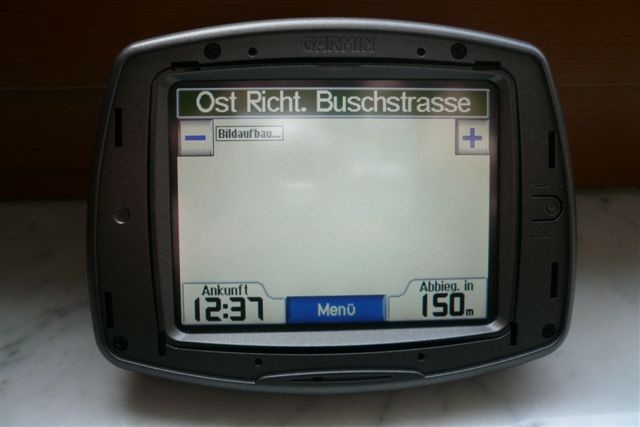

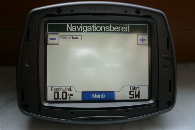

    ein Bekannter hat ein C550 geschecnkt bekommen. Clever wie er war, hat er die SD Karte mit MN6 reingeschoben um seine Adressen zu überspielen. Natürlich hat MN6 versucht sich zu installieren. Jetzt funzt zwar noch die Navigation, aber es ist keine Karte mehr zu sehen. Kann mir jemand einen Tipp geben? Oder kann man auch MN6 auf das Garmin spielen?

  • Da ist keine SD Karte dabei, auch keine DVD. Am PC ist das gerät angeschlossen. Wenn ich ein Ziel eingebe, startet die Zielführung. Allerdings nur über Sound, Karte wird nicht angezeigt.

  • ich kann alle adressen eingeben, wird auch alles gefunden. routenberechnung startet auch, gesprochene anweisungen kommen auch, nur eine karte ist nicht zu sehen. aber auf dem gerät ist sie
