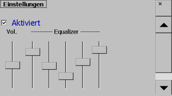

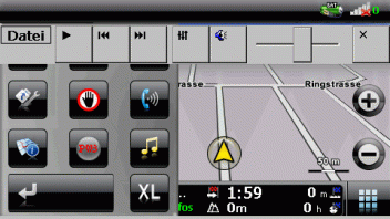

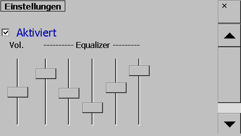

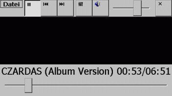

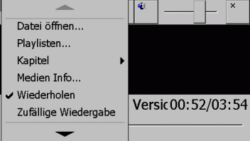

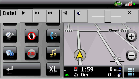

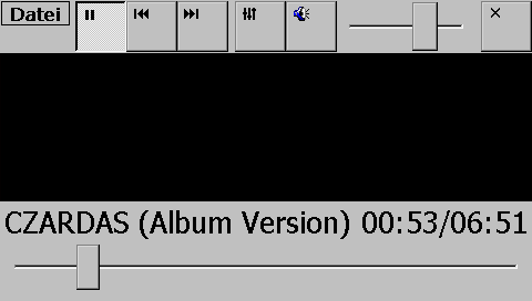

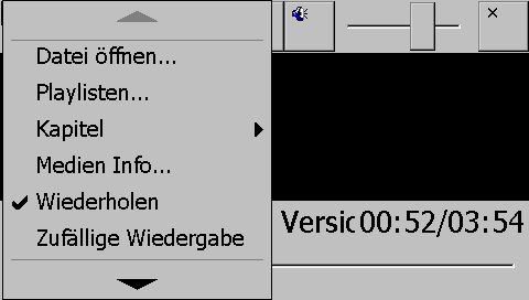

    hier ist eine überarbeitete Benutzeroberfläche für TCPMP.
    Der TCPMP Multimedia Player ist bekanntlich nicht sehr für Ein-Finger-Betrieb resp. für Touch Screens ohne Stift-Bedienung geeignet.
    Mit der neuen Benutzeroberfläche XXL-4Touch kann TCPMP bequem mit dem Finger und ohne Stift beident werden.
    Achtung:
    TCPMP und XXL-4Touch wurde bisher nur mit einem Aldi / Medion P4420 mit 4.3-Zoll Bildschirm (480x272 Pixel) mit WinCE 5.0 (GoPal 4.0) und mit einem Emulator mit WinCe.Net getestet!
    Es kann sein, dass es auf älteren Versionen, anderen Rechnern oder anderen Bildschirmen Probleme gibt, muss es aber nicht.
    Deshalb ist jegliches Feedback hier im Forum oder als PN herzlich willkommen.
    Bitte unbedingt die Readme-Datei beachten.
    Anbei noch ein paar Screen-Shots zum Anfüttern und die ZIP-Datei für den Download.
    Viel Spaß damit.

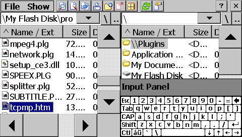

  • Deine Erkenntnisse sind teils falsch, teils richtig:
    - Prinzipiell wurde die TCPMP-Oberfläche sehr aufwändig überarbeitet. Und dieser Teil betrifft NUR TCPMP. In der Standard-Version ist TCPMP praktisch so gut wie nicht ohne Stift bedienbar (finde ich jedenfalls).
    - Leider arbeitet TCPMP an einigen Stellen mit System-Calls, die ihrerseits wieder System-Einstellungen benutzen. Die winzigen Schieber z.B. sind sog. CommonControls und lassen sich nur durch veränderte Registry-Einträge vergrößern, wovon dann auch andere Programme profitieren (oder darunter leidern). Deser Teil betrifft NICHT nur TCPMP und kann leider auch nicht darauf beschränkt werden.
    - Falsch finde ich, dass Total Commander etc. nicht mehr zu gebrauchen ist. Ich persönlich benutze lieber den Standard-Explorer, aber er sieht ähnlich aus wie Dein Screen-Shot vom Commander. Nach anfänglichem Schreck ist mir die größere Oberfläche inzwischen lieber (meist benutze ich das Navi zum Navigieren und Musik höhren, nur gelegentlich für Windows-Administration). Auch ohne die geänderten Einstellungen von XXL-4Touch fand ich die beiden Fenster von Total Commander zu winzig, weshalb ich bei Explorer geblieben bin. Aber das ist reine Geschmackssache.
    - Lies die Readme-Datei und Du lernst, wie man die Parameter so einstellen kann, dass ein Kompromiss möglich ist.
    - Falsch ist definitiv, dass es keine "Rückgängig"-Funktion gibt. Sie ist zwar nicht in der Software als Button vorhanden, aber lies die Readme-Datei und die Kommentare in lang_XXL-4Touch_sls.txt. Dort sind verschiedene Möglichkeiten beschrieben, wie man die Einstellungen rückgängig macht. Am aller einfachsten: Kiste aus und wieder einschalten (Cold boot, kein Standby). Dann sind die ursprünglichen Einstellungen wieder da und die Commander GUI-Elemente sehen wieder schön winzig aus wie vorher.
