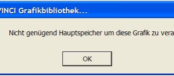

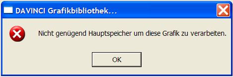

mal eine Frage: Ist es normal, dass ich in TTQV keine Karte (*.jpg) von 33MB importieren und kalibrieren kann.
Ich bekomme jedes mal folgende Fehlermeldung: "Nicht genügend Hauptspeicher..."

Hallo Thorsten,
ZitatOriginal von Onkelwillimal eine Frage: Ist es normal, dass ich in TTQV keine Karte (*.jpg) von 33MB importieren und kalibrieren kann.
33 MB mögen zwar klein klingen. Aber eine jpg-Datei muss beim Bearbeiten "ausgepackt" werden. Dann entsteht intern sowas wie eine bmp-Datei. Und die kann wesentlich größer sein (mehrere hundert MB bis in den GB-Bereich hinein). Und das kann die Möglichkeiten von TTQV sprengen. Wieviel Arbeitsspeicher hat Dein Rechner?
Speichere deine Datei mit einem Bildverarbeitungsprogramm mal probeweise als BMP ab und schau dann auf die Größe.
Vielleicht ist es am besten, im TTQV-Forum vorzusprechen. Der Support ist exzellent und schnell und ich bilde mir ein, dass vor kurzem dort dieses Thema diskutiert wurde.

Hallo Thorsten,
wie Werner schon ausgeführt hat muss TTQV eine JPG-Datei ausgepackt im Arbeitsspeicher zusammenhängend vorhalten. Wie ist die Pixelgrösse?
Beim ECW-Format ist das anders.
Daher ist es besser wenn du die JPG-Datei in das ECW-Format konvertierst (z.B. mit IrfanView oder dem AU-ECWCompressor).
Viel Erfolg - Anton

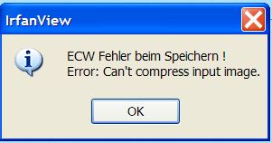

das Bild hat folgende Pixelgröße: 16787 x 12947 Pixel.
Ich habe mal versucht das Bild mit IrfanView im ECW-Format zu speichern. Gab leider auch nur eine Fehlermeldung (siehe Bild).
Ich kämpfe mit dem Bild auch nur weil ich versuche meine Mallorca-Karte vom Ozi-Format *.ozf2 irgenwie in Pathaway zu bekommen. Wenns da eine andere Möglichkeit gibt, wäre mir die natürlich auch recht. Aber die gibt glaube ich nicht. (Wurde ja in anderen Threads schon diskutiert)
Hallo Thorsten,
das freie ECW-Modul hat eine Speicherbegrenzung von 500MB (unkomprimiert).
Mit dem AU-ECW-Compressor oder der aktuellen GlobalMapper-Version gibt es diese Beschränkung nicht:
http://www.advisory-unit.org.uk/site/aegis3/aegis_ecw.html
Grüsse - Anton
