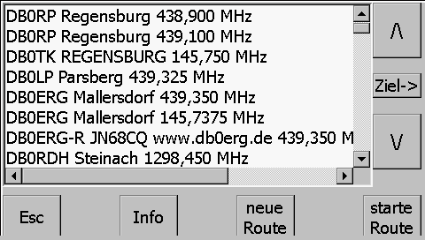

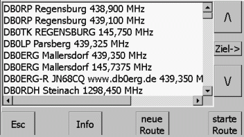

  • Hallo Nadja,
    das "TomTom"-Format ist ideal! Du brauchst die Daten nur ein eine *.ASC-Datei kopieren (die Kopfzeilen nicht mitkopieren) und kannst schon mal die "Ziele" mit meiner Routen/Tour-Funktion anfahren!
    Stefan

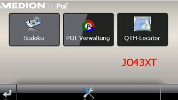

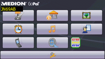

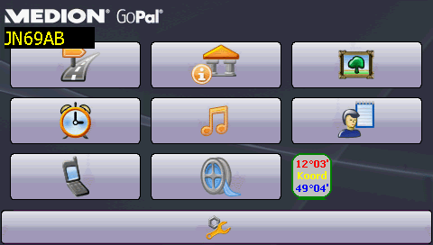

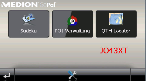

  • Hallo Nadja,
    Du kannst mit folgendem Koord-Parameter den Locator am aktuellen Standort ausgeben lassen (siehe Bild):
    Code
    window=0 koordserv=1 t=1 rb=0 gb=0 bb=0 wndrefresh=1000 ServWnd=locator,5,30,100,24,24,255,255,0,-1,0\| GPSPort=com5:
    Natürlich musst Du die Werte entsprechend anpassen und Dir die neueste Testversion (V1.10 Rev.4) nochmal herunterladen!
    Bitte mal testen, ob meine Umrechnungsroutine passt!
    Stefan
  • @StefanDausR
    Vielen Dank. Wo muss wie die Zeile einfügen, wie rufe ich sie auf, wo erscheint dann der Locator, wie bekomme ich ihn wieder weg?
    Wie ich sehe kannst Du bereits die Koordinaten im (Maidenhead-) Locatorsystem ausgeben. Anderenfalls hätte ich auf diese Seite bzw. deren Quelltext verwiesen:
    http://www.ardf.ch/Technik/Grundlagen/Locator.htm
    Habe mal aus der Liste von DL3EL die deutschen Relais (ohne Echolink, D- Star etc.) eine Zusammenstellung gemacht und Kleinigkeiten geändert.
    Anbei eine Exceldatei (Spalten: Call, Locator, Frequenz, Eingabe, Standort / Information, Mode / Node, CTCSS, Koordinaten, verifizierte Koord, TomTom)
    Die TomTom- Spalte enthält das File im TomTom- Format, leider sind da nicht alle Infos vorhanden. Wäre schon, wenn man die Infos in der Exceldatei mit verarbeiten könnte...
    (Unterschiedliche Groß/Kleinschreibung hab ich noch nicht geändert)
    Wie eingangs beschrieben, wäre meine "Endvision" ein Button im NR 6.1 - Skript mit welchen ich ein neues Fenster öffnen kann. Dort soll der aktuelle Locator stehen und dann die nächsten Relais mit den obigen Angaben (Call, Locator des Relais [falls Platz auch die Koordinaten und ob diese bestätigt / geprüft sind], die Ein/Ausgabe- Frequenzen, der Standort / Informationen, Mode / Note, CTCSS Frequenz in Hz). Als Bonus noch die Entfernung Standort > Relais.

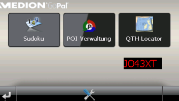

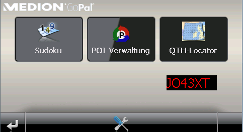

  • Danke für die Rückmaldung, dann habe ich es doch nicht umsonst programmiert! Damit es nicht wieder so lange dauert:
    Mit t=3 ist auch das Fenster transparent.
    Das Bild unten habe ich mit diesem Parameter erstellt:
    Code
    window=0 koordserv=1 t=3 rb=0 gb=0 bb=0 wndrefresh=1000 ServWnd=locator,375,170,100,30,-30,255,0,0,-1,1\| GPSPort=com5:
    Die letzte 1 bewirkt hier, dass ein Klick auf die Anzeige diese nicht beendet.
    Stefan

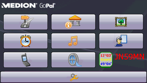

  • Hallo Stefan
    Vielen Dank für den Tipp und das tolle Programm.
    Das Beenden mit Klick auf die Anzeige finde ich sehr nützlich, da
    dann der GPS-Port wieder freigeben wird.
    Wie du siehst nutze ich auch noch die POI-Verwaltung und
    in meinen "Easy Setup" zur installation der POI-Verwaltung
    den Parameter "SETMEM"
    Vielen Dank auch dafür
    mfg DL8LDN
