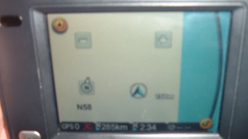

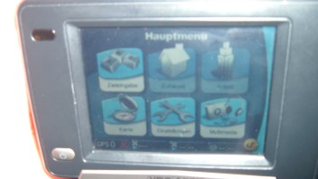

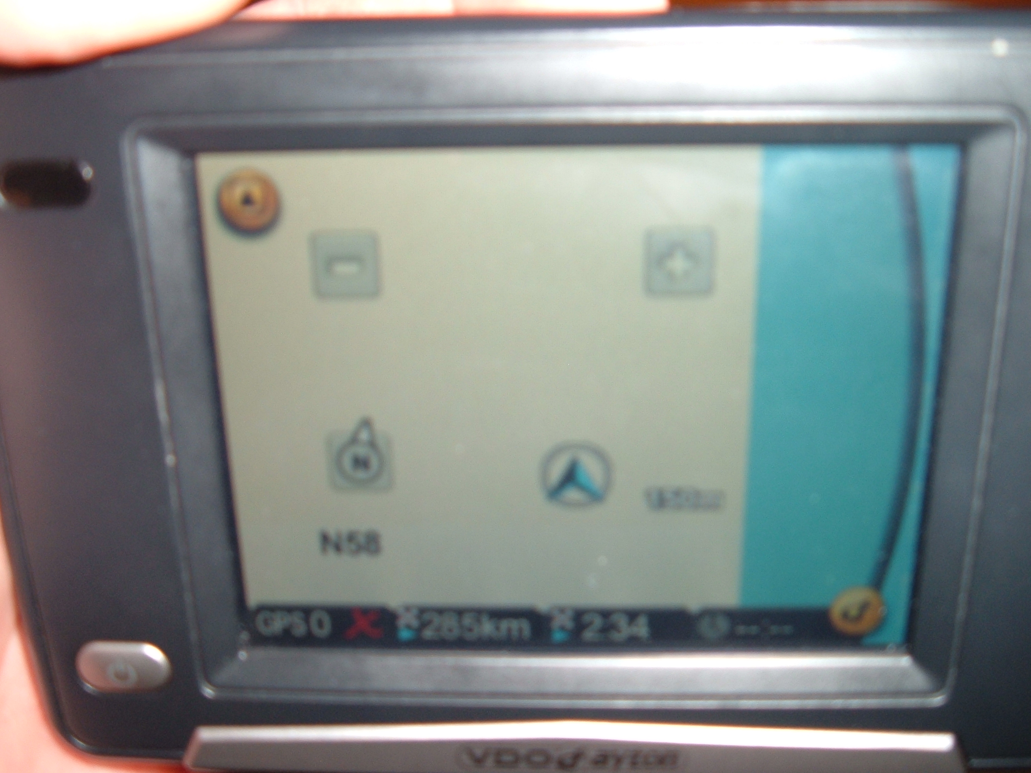

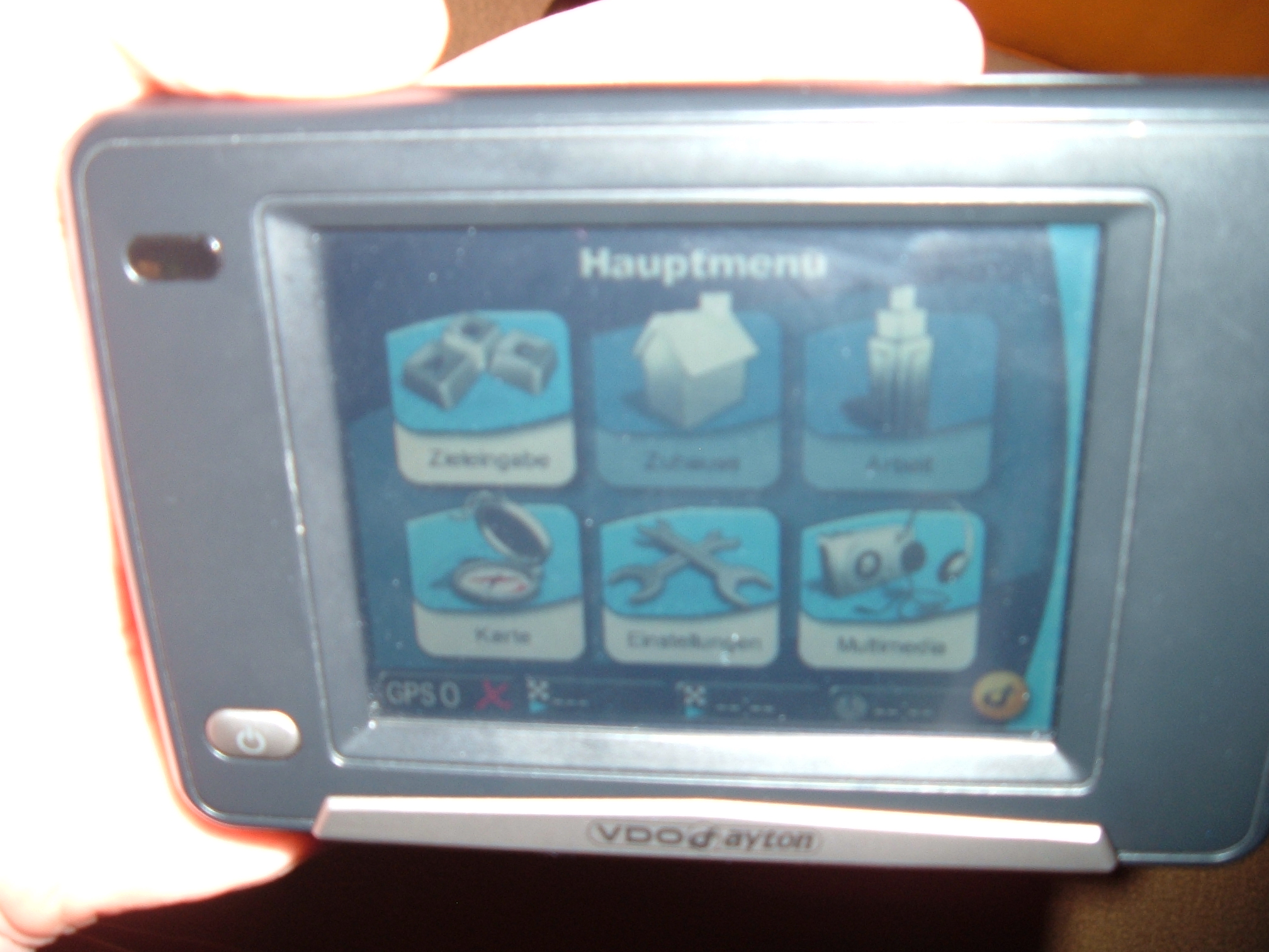

  • hmm komisch woran liegt das dann das ich meine karte und den ganzen straßenverlauf nicht sehen kann?
    ich lad mal ein bild hoch von dem navi wie das aussieht.

  • ok da haben wir einmal:
    Serie: MS2000
    Plattform: Windows CE 5.0
    System: 3.3
    Datum: 2006/06/20
    GUI A21-070112r1
    NavSW 3.87
    Karte: 111 Europ
    Die SD-Karte ist eigentlich eine mini-SD. die habe ich vorher formatiert (FAT) und dann in den adapter und dann ins navi.

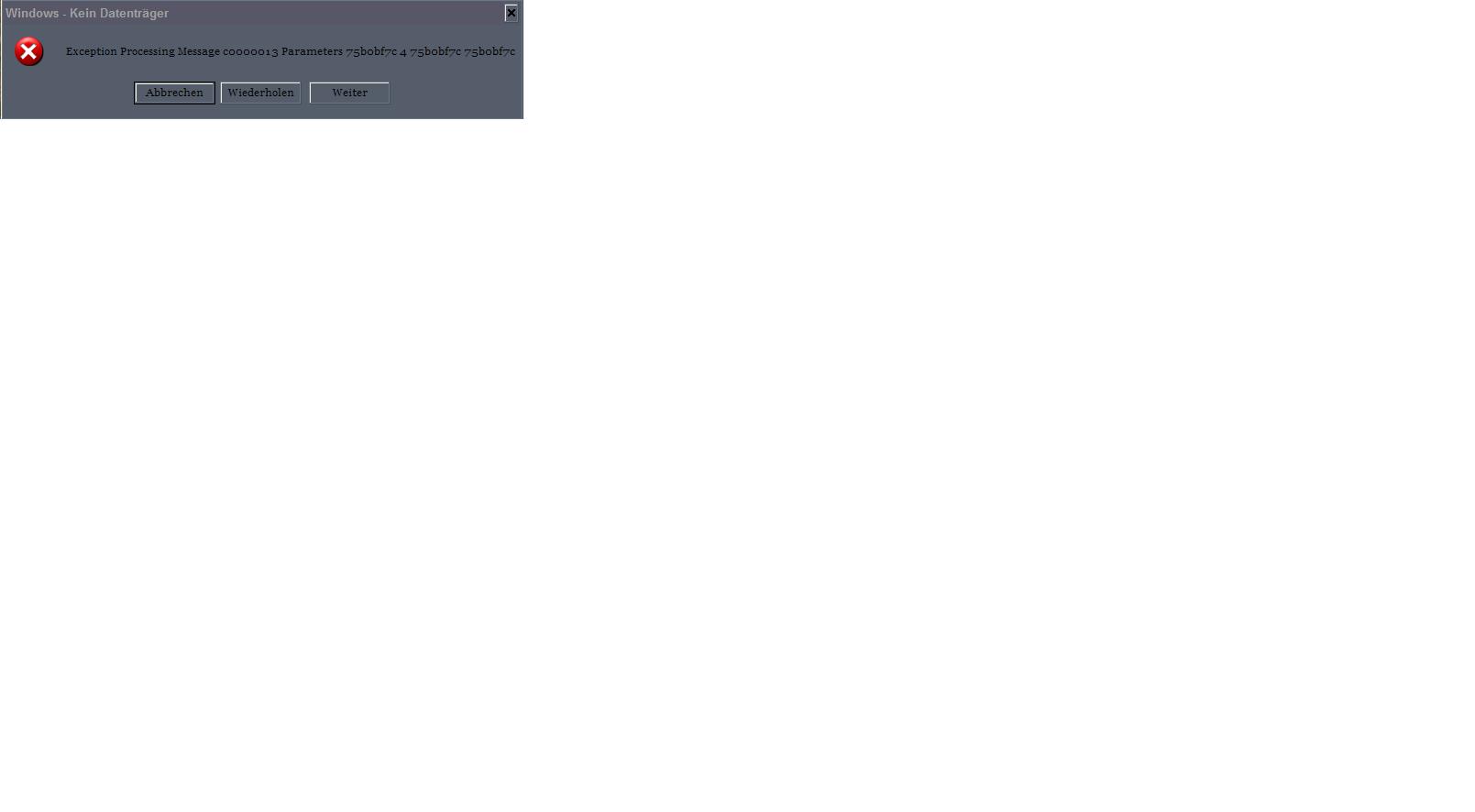

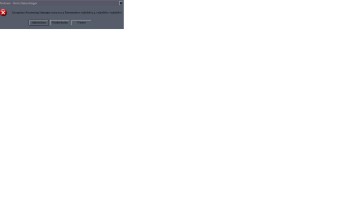

  • Also ich habe das jetzt noch einmal probiert diesmal mit einer anderen SD-Karte. Ich habe das zeug sogar mit WinZip entpackt alles so gemacht wie es da steht. Aber es ist immer noch genau so.
    Kann es an dem Lesegerät liegen weil ich habe so ein billiges und das schmeißt mir auch immer so einen dummen Fehler hier.
  • ok jetzt läuft das teil das lesegerät hat wohl datenverlust verursacht beim kopieren.
