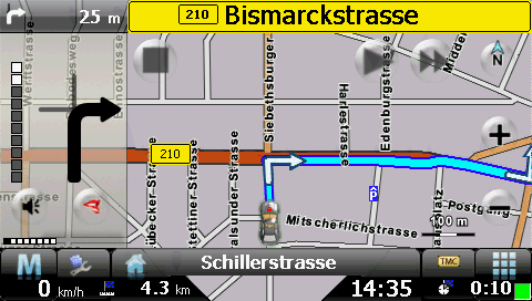

Ich habe eine bitte an dich. Könntest du mir evtl. die Panel_Oben.png transparent machen? Ich würde gern mal ausprobieren wie das ausschaut.

Aber bei Dir fand ich komisch, dass in der XL-Map der Button für die Lautstärke bei jeder Next-Manöver Anzeige verschwindet. (oder ist das auch nur bei mir?)
Ferner fand ich das N des Umschaltbuttons 2D/3D viel zu klein. Dachte erst es wäre ein Fliegendreck.

Hallo Andreas,
das mit dem Button für die Lautstärke ist mir auch schon aufgefallen. Habe ihn sogar mal in einem ganz anderen Bereich gelegt und trotzdem verschwindet er. Ist das nicht bei jedem Skin (sogar Originalskin) so ?(.
Die Umschaltbuttons habe ich ja alle verkleinert, Du hast Recht bei dem 2D/3D Button sieht das ein wenig komisch
aus. Werde diese doch mal etwas größer machen, ist nur ein wenig aufwendig (alle Koordinaten ändern) ![]()

Hallo Wolle,
denk daran im Bereich mapview unter
MapAreaView
// SkinElementModelCoder
Class: MapView;
Coordinates: 0,0,480,272;
.. die fettgedruckten Werte zu korrigiern, sonst sieht das nicht so gut aus mit einem transparenten panel oben ![]()
Sieht übrigens gar nicht so schlecht aus, habe es getestet ![]()

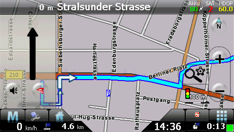

@ NaviToni,
genau darüber habe ich mir die ganze nacht schon Gedanken gemacht. Das wäre meine nächste Frage gewesen. Aber wir haben ja dich, der schon für andere vordenken kann.
@ NaviToni und ghostfish 1,
schaut mal die Bilder. Also mir gefällt das!
Jetzt müsste man die untere Strasse auch noch transparent bekommen. Vielleicht hat ja ghostfish noch eine "Idee" !!! :gap
