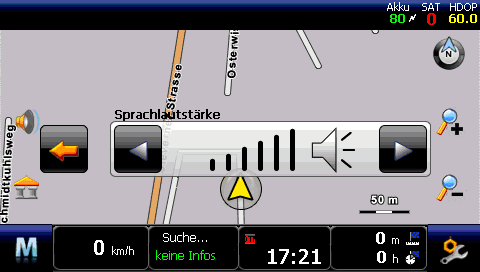

  • Moin Toni,

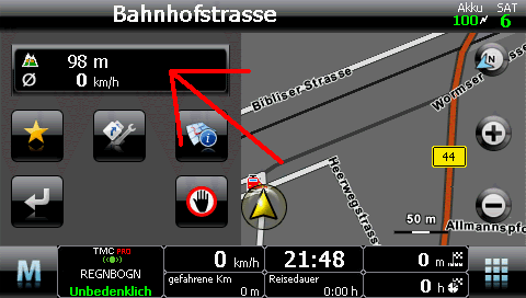

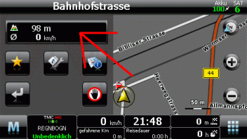

    supi, das mit der Lautstärke hat auf Anhieb funktioniert. Nur das TMC-Icon will nicht so, wie ich es möchte.
    Ich habe zusätzlich noch die Uhrzeit weiter nach unten gesetzt, aber es tut sich nix, egal, welche Breite ich wähle. Hast Du noch eine Idee???
    Dann noch einen Vorschlag...kann man das Aufklappmenü auch nach einer Zeit-x von allein schließen lassen wie bei der Lautstärke?
  • Hallo Udo,
    erst einmal ein Tipp vom nir zu Deinen Screenshots. Speichere sie doch als gif Datei, dann werden sie direkt unter Deinem posting sichtbar ;)
    Zu dem Problem Deines TMC icons, sende mir doch mal Deine PFSkin per PN, ich schau mir das mal an (ach ja leg das icon dabei welches Du dafür verwendest).
    Zu dem Aufklappmenü, ja könnte man wohl machen, aber wahrscheinlich nur mit Hilfe von Mortscript. Da fehlt mir leider einfach die Erfahrung, vielleicht fragst Du da mal in einem anderen Thread. :D
    Gruß Toni
  • Hallo Navi Toni
    erst mal danke, mit spracheingabe klappt jetzt,
    das automatische Stvo wegklicken funzt nicht, habe auch 4425, aber egal ich muß ja danach auch noch den poi warner hinweis wegklicken,am besten wäre es wenn beide schirme automatisch weggehen würden

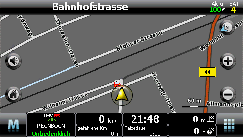

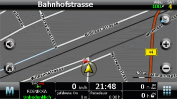

  • Hallo, ich hät gern ein Problem :)
    Das mit dem Verschieben habe ich schon hinbekommen ( roter Pfeil )
    Wenn ich dann aber die Button´s anklicke haben diese keine Funktion.
    Würde mich über Hilfe sehr freuen.
    HomeButton
    Class: LauncherButton;
    Coordinates: 4,161,56,60;
    Enabled: 346,0,0,33,33,6,10,255,0,255;
    Pushed: 346,0,33,33,33,6,10,255,0,255;
    launch: "\My Flash Disk\Programme\koord\koord465.exe";
    params: "SendKey=\c2300,432,220\| goto=\My Flash Disk\Programme\koord\home.3na";

    ich verstehe Dich nicht so ganz, meinst Du damit das Du die home und volume Buttons in das Aufklappmenü integriert hast ?( Meld Dich bitte noch einmal ;)
    Original von udo504
    Moin Toni,
    thx, Du bist Spitze!!!!
    Hat bestens geklappt. Ein bissel Feintuning meiner seits und das ist dabei jetzt herausgekommen:
    Hallo Udo,
    schön das es geklappt hat und Danke für die Rückmeldung : drink
