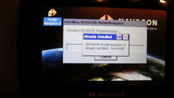

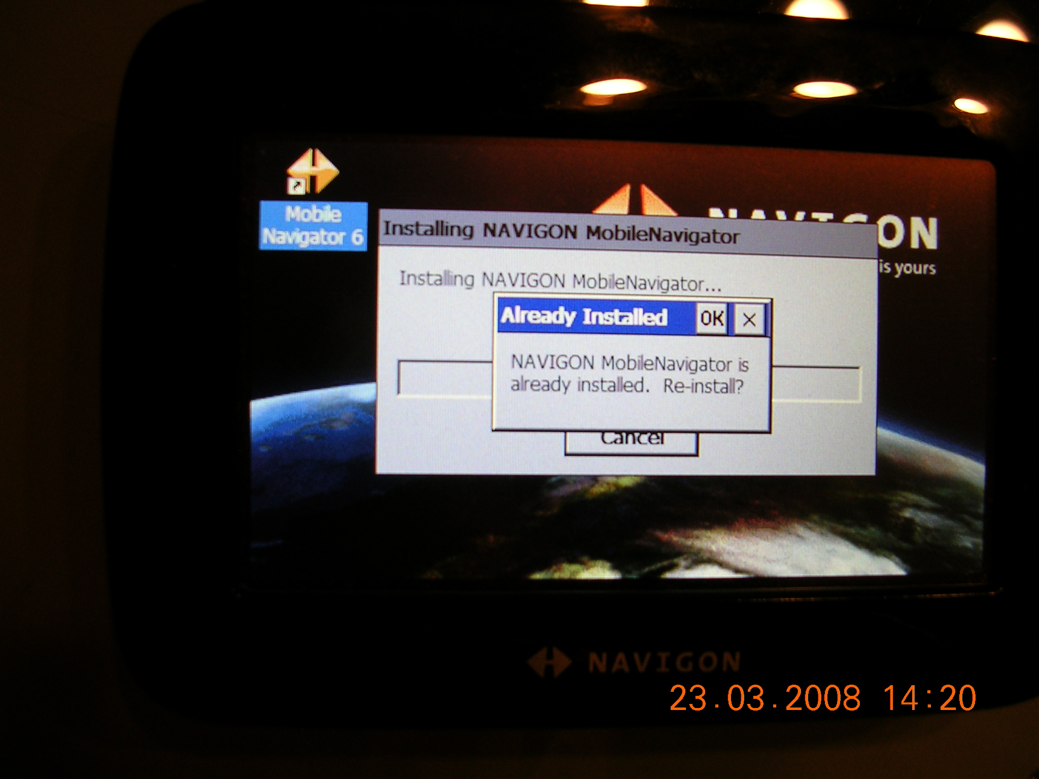

    Jetzt fährt der Navigon hoch und will installieren:
    NAVIGON. M N is aleready installed. Re- install?
    dann habe ich ja gesagt.
    Danach steht immer noch die alte FW beim booten und der Navigon möchte wieder installieren.
    Immer wieder das gleiche !

  • ok, aber wenn ich die SD Karte einlege will der 7100 immer wieder die Software installieren.
    Mittlerweile habe ich im Navigon Hintergrund sogar ein Navigator Icon als Verküpfung !
    gibt es keine Werkseinstellung oder Hardreset ?

    Wenn die Software wieder installieren will, wuerde ich an Deiner Stelle mal nachsehen welche Software Du auf die Karte kopiert hast.

    Wie bereits gesagt. Ich wuerde mal nachsehen was Du auf die Karte kopiert hast
    Wie Du an das Icon gekommen bist, solltest Du schon selber wissen, oder zumindest hier im Forum mal schreiben was Du so gemacht hast.
    Hard-Reset steht in der Beschreibung (wenn ich mich recht erinnere) mit:
    Ein/Aus-Knopf fuer mindestens 6 Sekunden festhalten.
