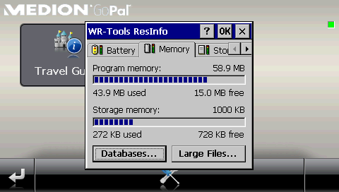

    Original von Cyberwolf
    Speicher ist fast wie Original Medion, oder ? :]
    Äähhhmm...........nö. :(
    GoPal 4.1: 35852 KB
    GoPal 4.1 + PW + NR 6.1: 46816 KB
    jeweils frisch aufgesetzt.
    Dein Screenshot zeigt: 47206 KB
    GoPal 4.1 + PW + NR 6.1 hatte nach ca. 3 Wochen Gebrauch (mit zwischenzeitlichen Softresets) übrigens 57120 KB mit Beschlag belegt. Wer frisst da die ~ 10 GB? ?( ?( ?(

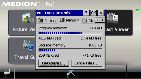

  • Hallo bonnie
    na wenn ich die unnötigen Dateien (Route und Programme)
    die ich auf der Speicherkarte schon habe lösch,
    dann sieht es so aus. :gap
    Natürlich mit PW
    [Blockierte Grafik: http://666kb.com/i/ax6jzwxhtgs1nfior.bmp]
    Einmal editiert, zuletzt von Cyberwolf ()
    Hattest du die im Hauptspeicher? 44954 KB ist aber auch nicht so weit weg vom NR6.1.
    Ich habe da koord (hast du doch auch drin wegen des Homebuttons?) im Verdacht, daß es sich recht breit macht. Denn der POI-Warner scheint gar nicht so viel zu beanspruchen. Leider kann ich das nicht endgültig bestimmen, da er mir immer die Taskleiste löscht, sobald er startet. Mit Trick (ControlPanel\System hochgeholt, bevor der Legalitätshinweis kam) konnte ich sehen, daß sich der Speicherbedarf dann nur unwesentlich von der reinen GoPal-Installation unterschied. Die POIs waren da schon geladen (grünes Quadrat), aber die Überwachung noch nicht aktiv.
    Hast du evtl. noch eine Version deines Skins, in dem der Homebutton und damit koord noch nicht eingebaut ist? Dann könnte man meine Vermutung mal überprüfen.
    Hallo bonnie
    Natürlich mit PW
    Täusche ich mich, oder läuft Gopal und das Hauptmenü parallel?
    Im Normalfall doch immer nur eins von beiden.

  • Hallo Hepe
    wenn du unter weitere Anwendungen gehst hast du
    doch das Hautmenu, so wie im Bild. ;D
    Gruß Cyberwolf
