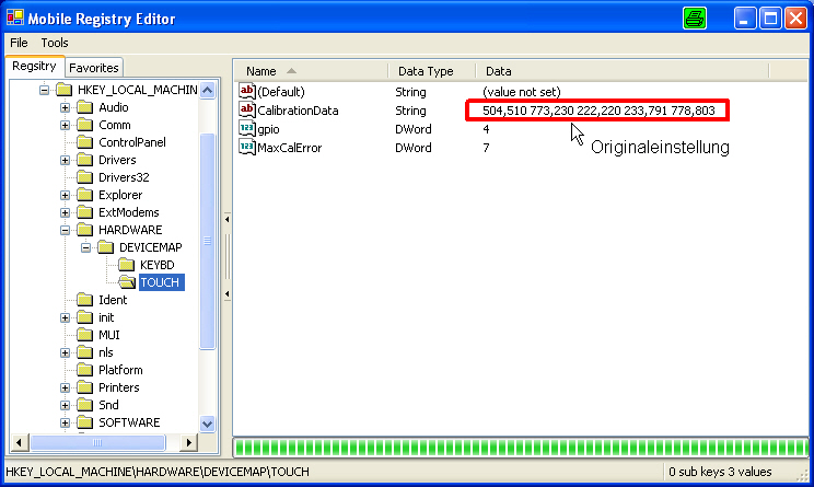

    So durch Suchen im Forum auch auf Mobile Registry Editor gestoßen, Instaliert und Aufgerufen.
    Das angehängte Bild zeigt die Einstellungen vom Touchscreen.
    Ich würde jetzt gerne Wissen wie es da Aussieht bei einem, ohne Rumpfuscherei, wie bei Mir :( :(.

    so es liegt devinitiv an Touchscreeneinstellung, durch die neue Software.
    Gut, eigendlich nicht wenn mann die Kreuze richtig antippt, und nicht denkt Spielen zu müßen, wie meiner einer :(.
    Die beligende Software beinhaltet kein Touchscreenkalibrieren!
    Ich werde mal mein Navi einschicken, nachweislich schreibt die Navisoft in die Windows CE rein.
    Nur jetzt zur Warnung, mit MobileRegistrieEditor bei oben gezeigten Bild was zu ändern nur in kleine chritte machen, nie etwas löschen davon, und nicht ersetzen, beim nächsten Start vom Navi erscheint dann nur Strato und es kommt dann fatal Error, sprich der Weg ist versperrt zu Windows CE.
    Ich hoffe doch, dass alle hier Wissen, dass das " Manipulieren" wirklich auf eigene Gefahr besteht!!!
    Ich kenne es ja ausgiebig von dem Handyforum, in dem ich drinn bin.
    Wenn ich jetzt die Originaleinstellung gehabt hätte vom Touchscreen, wäre es kein Problem gewesen, so aber muß halt Lehrgeld bezahlt werden.
    Wir sind somit wieder um eine Erfahrung reicher, und hoffen dass es anderen weiterhilft.
    Ich werde die Originaldaten hier reinschreiben, sobald ich das Navi wieder in den Händen habe. Da bis zu meinem saublöden Eingriff ja die neue Soft super drauf gelaufen ist.
