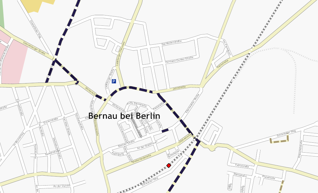

    Hier mal ein Screenshot mit der Datei aus dem Wiki, ich habe lediglich auf die schnelle die secondary-Roads noch wie die Primarys aussehen lassen, vorher sahen die secondarys so wie immer aus, das war mir zu aufdringlich.
    Ich kann aber noch einiges verfeinern.
    Radwege sind übrigens rot gefärbt.
    Ob auch die anderen Spezialtags gerendert werden, müsste ich erst noch überprüfen.

  • Hallo John08,
    naja, das mit der Textdatei ist gar kein Problem.
    Einfach auf Edit im Wiki, dann alles kopieren und in eine Textdatei packen. Schon hast du deine RenderingRules.
    Das wusste ich nicht, dass das so einfach geht. Danke für den Hinweis.
    Das Ergebnis kommt doch schon recht weit an meine Vorstellungen ran. Nur die die Referenznummer rcn_ref und lcn_ref werden noch nicht beachtet.
    Gruß Ingo

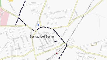

    hab noch ein bisschen dran rumgewerkelt. Sieht nun sehr ähnlich aus. Ist ja keine große Sache, das anzupassen.
    Um die rcn kümmere ich mich gleich.
    Jonas
    Einmal editiert, zuletzt von John08 ()

  • Ja, ich stell es wahrscheinlich erstmal zur Diskussion und dann würde ich es reinstellen.
    Offiziell wird ja von der Datei schon rcn unterstützt, allerdings funktioniert das bei mir noch nicht, weiß aber nicht woran das liegt. Habe daran nichts verändert.
    Im Anhang findest du mal meine aktuelle Datei.
    Edit: Ich bring die Sachen mit rcn und ncn einfach nicht zum laufen, irgendwie blick ich das nicht. Schau dir das doch mal an, vllt. kannst du das hinbiegen. Wäre toll.
    Jonas
    4 Mal editiert, zuletzt von John08 ()
  • Die rcn/ncn tags sehe ich leider immer noch nicht. Falls es bei dir funktioniert, stell doch bitte mal ein Screenshot rein und nenne dazu den Bereich.
    Jonas
