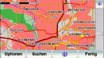

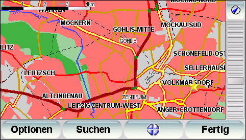

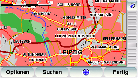

  • Hab mich gestern gewundert, als ich auf meinem Heimweg den GO mal mitlaufen ließ.
    Also hab ich das mal mit beiden öffentlichen Firmwareversionen unter gleichen Bedingungen im TTH nachvollzogen. Allerdings hat TT immer noch den Drang auf die Autobahn, obwohl der direkte Weg günstiger ist, ich sollte eigentlich mal wieder A14/A9 fahren. Warum soll ich für 10% Zeitersparnis die doppelte Strecke fahren, die zudem staulastig ist, also wurde das unterbunden.
    Und siehe da, hab ich mich doch nicht getäuscht (angehängte Hardcopys)...
    [links: 7.221 | rechts: 7.480]
