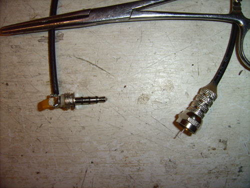

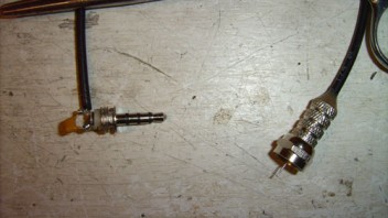

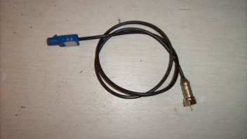

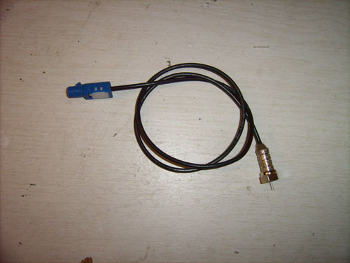

Die benötigten Fakra-Stecker sind praktisch nicht einzeln zu bekommen; es gibt bestenfalls -teure- Crimp-Stecker im Großhandel und keine lose Ware.
In solchen Fällen hilft, wie häufig, ebay.

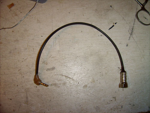

Fakra-Verlängerung gekauft (6), einseitig abgeschnibbelt und für spätere Basteleien / Adapterfälle mit einem F-Stecker am anderen Ende versehen.

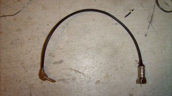

Jetzt kann ich auch den Medion 350 (2,5mm Klinke) und den 4420 (3,5mm Klinke) mit passenden Eigenbau-Adaptern wechselweise anschließen. Wollte ich schon immer ![]()

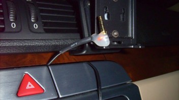

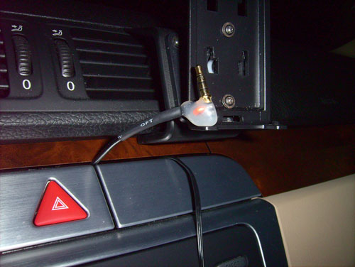

Das Fakra-auf F-Connector-Kabel geht dabei vom Radio bis zu einer kleinen Ablageschublade unterhalb des Navis, darin ist ein F-Connector auf das dann gerätespezifisch konfektionierte Kabel. Zur Not passt da auch noch ein Verteiler rein, für Parallelbetrieb mehrerer TMC-Navis
Ergebnis:
Der geringfügig verbesserte Pegel (durch Verzicht auf den Y-Adapter) bringt jetzt auch schon auf den ersten 4km hier im Dorf ein nutzbares Signal (BFBS). Für mich sehr praktisch, weil TMC jetzt schon vor Auffahrt auf die Bahn anliegt und die Weichen gestellt werden können.

Ich habe euch mal ein paar Bilder der handgedengelten Adapter angehängt.
