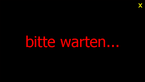

    ich habe eine neue Testversion (V1.10.4) meines Koordinatenprogrammes auf den Server gestellt, mit der man nun versehentliche Klicks verhindern kann, wenn man das Navi in die Tasche steckt.
    Das Ganze funktioniert so:
    Koord wird im Servermodus gestartet und erzeugt ein Bildschirm-füllendes Fenster, das sich in den Vordergrund legt. Man kann einen Text darstellen lassen.
    Klickt man in das Fenster, so wird der Klick von diesem Fenster angenommen und es passiert nichts (einstellbar!).
    Jetzt braucht man noch eine Möglichkeit, das Programm zu beenden (bzw. das Fenster zu schließen), damit man ohne Softreset weiterarbeiten kann.
    Ich habe im Beispiel 2 Möglichkeiten aufgezeigt:
    1) Eine kleines "aktives" Zusatzfenster, das beim Klicken das Programm beendet (könnte aber auch zufällig getroffen werden)
    2) Fänchentaste umbelegen. Hie muss man länger als 500ms drücken, damit das Programm endet.
    Koord wird (im Beispiel) mit diesem Parameter gestartet (das kann man leicht auf einen Button legen):
    Code
    Window=0 KoordServ=1 wndrefresh=-1 t=1 rb=0 gb=0 bb=0 ServWnd=text,0,0,-1,-1,5060,255,0,0,-1,-1{bitte warten...}\text,450,0,30,30,-5030,255,255,0,-1,0{x}| ServKey=196,500,0,-1|
    Der letzte (neue) Parameter bei jedem Fenster gibt an, was beim Klick passieren soll.
    Default ist 0 und bedeutet Programmende. Dem großen Fenster (Breite=-1 und Höhe=-1 bedeuten Vollbild!) ist das "Ereignis" -1 zugeordnet, das hier nicht definiert ist und daher passiert nichts.
    Man könnte aber via ServKeyFile= nun auch jedem Ausgabefenster eine Koord-Befehlszeile zuordnen.

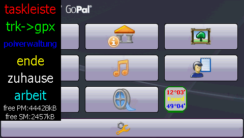

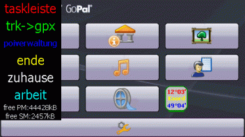

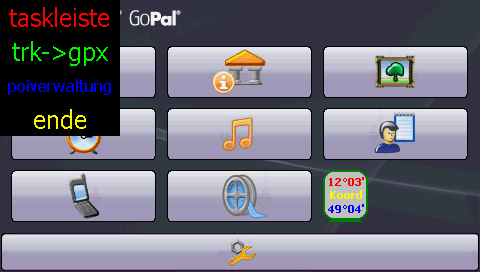

  • Hallo zusammen,
    man kann die Funktion auch dazu nutzen, ein Mini-Menü aufzubauen.
    Folgender Aufruf erzeugt die Fenster:
    Code
    Window=0 KoordServ=1 wndrefresh=-1 t=1 rb=0 gb=0 bb=0 ServWnd=text,0,0,120,34,5030,255,0,0,-1,-1{Taskleiste}\text,0,34,120,34,5030,0,255,0,-1,-2{trk->gpx}\text,0,68,120,34,5020,0,0,255,-1,-3{Poiverwaltung}\text,0,102,120,34,5030,255,255,0,-1,0{Ende}| ServKeyFile=\Storage Card\Programme\KOORD\Menu01.txt|
    und in der angegebenen Datei (menu01.txt) sind die Befehle definiert:
    Code
    window=0 SendKey=\fPrototype\m0x0010 taskbar=2
    SendKey=\fPrototype\m0x0010 TrackMaxHDOP=2.1 TrackConv=\Storage Card\UserTracks\
    SendKey=\fPrototype\m0x0010 poiverw=\Storage Card\POIVerwaltung\
    Edit: Man kann natürlich so auch einen "Multi-HOME-Button" realisieren, indem man in dem ServKeyFile einfach mehrere Pfade zu 3na-Dateien definiert und diese dann mit den ServWnd-Einträgen verknüpft!
    Also z.B. könnte man diese Ziele definieren:
    Code
    SendKey=\fPrototype\m0x0010 LKlick=0 goto=\Storage Card\Programme\koord\home.3na
    SendKey=\fPrototype\m0x0010 LKlick=0 goto=\Storage Card\Programme\koord\arbeit.3na
    SendKey=\fPrototype\m0x0010 LKlick=0 goto=\Storage Card\Programme\koord\oma.3na
    Stefan

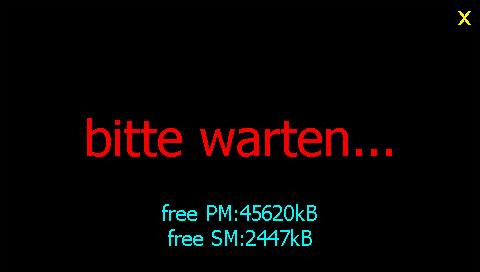

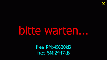

  • Hallo zusammen,
    ich habe die V1.10.4 nochmal um eine Speicheranzeige erweitert. Man kann sich also den momentan freien program memory und den freien storage memory (object store) in kB anzeigen lassen. Damit können evtl. Speicherprobleme einfacher erkannt werden, da das Ausgabefenster immer im Vordergrund bleibt.
    Als Beispiel dient wieder die "Klick-Sperre":
    Code
    Window=0 KoordServ=1 wndrefresh=1000 t=1 rb=0 gb=0 bb=0 ServWnd=text,0,0,-1,-1,5060,255,0,0,-1,-1{bitte warten...}\text,450,0,30,30,-5030,255,255,0,-1,0{x}\memory,0,200,-1,50,1025,0,255,255,-1,-1{}|
    \memory,... gibt 2 Integerwerte in kB aus:
    freier Programmspeicher (entspricht RAM am PC) und freier Datenspeicher (entspricht einer RAM-Disk am PC). Diese können also mit {%i - %i} formatiert werden.
    Das Anzeigeintervall wird mit wndrefresh= definiert.
    Die neue Ausgabe kann natürlich auch als Einzelfenster oder gemeinsam mit anderen Ausgaben genutzt werden.
    Stefan
