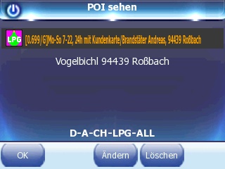

    Beim Screen "POI sehen" gibts dann die Überschrift, welche Schwarz hinterlegt ist. Ich nehme an, diese könnte 70 Zeichen lang sein?
    Dann auf dem grauen Hintergrund kommt erst eine Zeile, in welcher die Strasse und der Ort steht. Diese Angaben bräuchte ich nicht, würde diese Zeile lieber schon mal für einen Teil der Beschreibung verwenden.
    Unten kommt dann nochmals eine Zeile. Nehme an, das ist die zweite in der ich 70 Zeichen zur Verfügung habe?

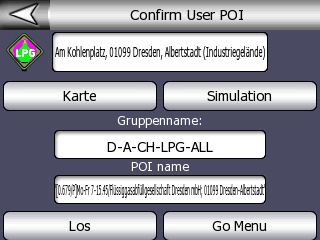

    Wie in ersten Bild angehangen sieht bei mir ein eigener POI-Eintrag mit über 70 Zeichen aus.

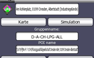

    Möglicherweise lassen sich dann auch im Splitscreen die als kml-File gespeicherten Poi´s mit anzeigen, mit der iGO.db klappt das nämlich normalerweise nicht, bzw. nur eingeschränkt mit dem sznyt-Skin. Im zweiten Bild habe ich einen ähnlichen Eintrag mit sznyt-Skin angehangen.
