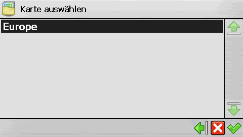

    Also ich hab mir eine 4Gb Karte gekauft und wollte mir das Update 2008 (natürlich beide Karten) installieren, jedoch kam während der Installationsroutine die Meldung, dass meine Karte zu klein ist bzw zu wenig Speicherplatz zur verfügung steht ?( ?( ?(.
    Also formatieren --> selbe Ergebnis. Also nur WE ausgewählt --> wieder diese Fehlermeldung.
    Also neuerlicher Versuch, jetzt nur die Ost-Europe ausgewählt, siehe da, Installation läuft problemlos durch, dann hab ich nur noch die WE mittels d&d auf die SD gezogen --> funkt!!!
    Aber eine Frage hätt ich doch, gibts keine Möglichkeit ohne Kartenwechsel von WE nach EE zu navigieren?? Muss ich jedesmal die Karte wechseln oder gibts nen Trick?? (selber Ordner oä?)
