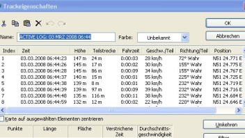

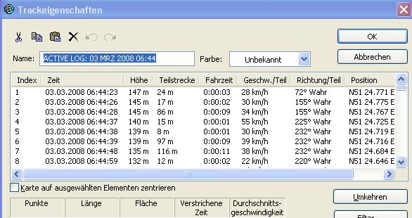

    Wenn ich mir meine Tracks ansehe, sieht es aus als würde jeweils bei Geschwindigkeits-/Richtungsänderungen ein Punkt protokolliert. Kleinste Zeiteinheit die ich dabei sehe ist eine Sekunde.
    mit welchem Programm kann ich mir die Tracks so ansehen?
    TT-Eifel
    Original von TT-Eifel
    TT-Eifel
    Mit MapSource oder dem aktuellen Motorradroutenplaner der kann Tracks
    aus Garmingeräten auslesen .MS in Verbindung von einere TOPO oder CN
    Karte. Ohne Karten auf dem Rechner geht nix .
    gruss
    Einmal editiert, zuletzt von Tourenfahrer54 ()
