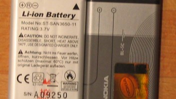

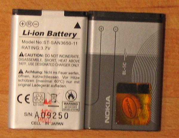

    Original von Friesenadonis
    XAIOX Bluetooth GPS iTrackU: hierfür spricht die recht lange Akkulaufzeit von 15-17 Stunden (welche Alternativakkus sind möglich?) und die Möglichkeit 250.000 Punkte aufzuzeichnen.
    Der Nokia-Akku BL-5C passt perfekt. Die gibt es günstig im Zubehörhandel oder in der Bucht.
    Jo
    Original von jorilla

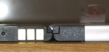

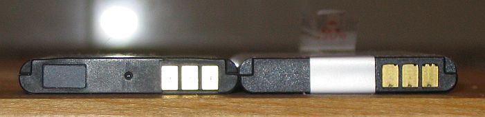

    Hi Jo,
    der BL-5C hat die höhere Kapazität gegenüber dem BL-4C (bis zu 1000mAh statt 600mAh), der ist aber auch ca. einen Millimeter dicker. Hast Du es probiert, lässt sich der Akkudeckel ohne Schwierigkeiten schließen? Und hast Du Deinen BL-5C mal nachgemessen, ist der 5,62 mm dick? Mein Messergebnis am Original-Akku entsprach ziemlich genau den Spezifikationen des BL-4C, aber bei den Nachbauten gibt es wohl auch erhebliche Toleranzen ...
    Gruß Jan
  • Hi Jo,
    sorry, da habe ich was übersehen :-D) Dachte, Du beziehst Dich auf die WBT-201. Das Foto macht aber klar, es ist die XAIOX iTrackU. Also vergiss meinen Einwand ;)
    Gruß Jan
