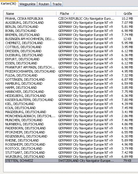

  • und funktioniert nun das TMC noch, oder gibt es da evtl. Fehler und Probleme?
    Habe jetzt City Navigator NT 2008 installiert auf der
    SD-Card = komplett Europa
    intern = die obligatorischen 36 Karten wobei 1 x CZ und 1 x Schweiz dabei ist
    Funktioniert nun damit auch TMC oder sollten die Karten im internen Speicher lieber die NT 9.0 bleiben?
    Habe jetzt hier soviel gelesen das ich ganz wuschig bin
    Im angehängten Bild handelt es sich noch um die NT 9.0 Karten aber installiert sind die NT 2008. ?(
  • Ich habe "Alpen" auf dem Gerät und den Rest von Europa auf SD-Karte ( alles NT 2008 ). Bei mir geht TMC sowohl auf den Karten im Gerät als auch in Hessen, das auf der SD-Karte ist.
    Gruss, Chris
    Original von ChrisWolf
    Gruss, Chris
    okay dann sollte es bei mir evtl. auch funktionieren, werde es die Tage mal testen...
