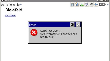

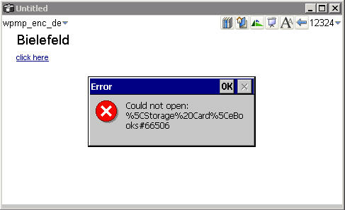

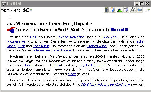

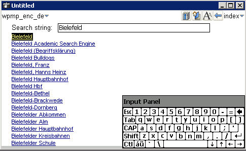

    das XXL-Paket läuft bei mir nicht richtig: Die Suche endet mit Fehler, die einzelnen Bücher können aber geklickt werden, werden richtig angezeigt, und die internen Links funktionieren ebenso.
    Langsames oder schnelles Klicken macht da keinen Unterschied...
    Irgend eine Idee, woran es liegen könnte?
    Max
    PS. Die XXS-Version läuft einwandfrei.

  • Die XXS Version der Wikipedia Enzyklopädie:
    2006-03-20-wikipedia-mp.zip
    von
    http://www.asmdb.de/medien/wikipedia/mobipocket/
    (den Dateinamen bitte oben hinter den Link dran hängen!)
    hat bei mir keine Fehler gebracht!
    Alle die die XXS Version bevorzugen, sollten schnell diesen Download mit der neuen Adresse wiederholen, das Resultat wird Euch begeistern.
    Habe die Dateien mit denen vom alten Link verglichen, sie haben alle eine andere MD5 Prüfsumme ergeben, somit ist irgend etwas an den Dateien verschieden.
    Die Prüfsummen sind bei wiederholtem Download untereinander identisch, aber immernoch unterschiedlich zu der anderen Quelle.
    Hoffe Euch ein schönes Ostergeschenk damit gemacht zu haben, die Version gefällt mir hat auf Grund des kleinen Speicherbedarfes und des tollen Menü's am Besten!

    es ist ja eigentlich egal, wie die Dateien gepackt sind. Ich habe sie jetzt mal mit 7-Zip entpackt und ausprobiert, aber sie laufen nicht richtig bei mir: Die Dateien an sich sind OK, aber die Suche über MobiPocket Reader bricht immer mit dem im oberen Post bereits genannten Fehler ab.
    Die 2006er Version läuft dagegen hier problemlos, egal wo man den Reader installiert, auf der Storage Card oder der My Flash Disk. Kann man wohl nichts machen... So wichtig ist mir die Sache aber auch wieder nicht.
