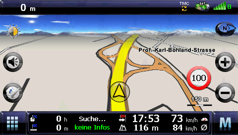

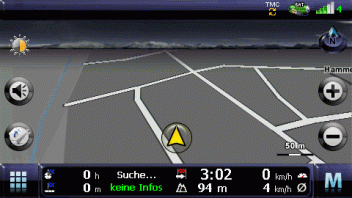

  • Hallo, nach langem Testen kam ich im Januar 2008 zu dem Ergebnis, dass von den vielen tollen Skins, die hier angeboten werden, meiner Meinung nach für GoPal 4 der Navirunner Skin der am weitesten entwickelte ist.
    Super großes Lob an Navirunner !!!!!
    Dann mußte ich allerdings feststellen, dass es noch einiger Verbesserungen bedurfte - viele gutgemeinte Ansätze funktionierten auf meinem PNA nicht richtig. Nach langem Überlegen, habe ich mich nun entschlossen, meine kleinen Verbesserungen und Ergänzungen nun doch hier zu veröffentlichen.
    Dies alles ist nur möglich gewesen durch die enorme Vorarbeit vieler toller Skinner und Software-Entwickler für diverse Zusatzprogramme, wie Koord465 oder MortScript.
    Und nun eine kurze Beschreibung meines SpeedoSkin:
    Der Skin basiert auf Navirunner Version 5.9, deren super Funktionen mir zunächst einmal viel Respekt einflößten - Nochmals vielen Dank an Navirunner und auch an die vielen anderen Skinner aus den Bereichen von GoPal 2 und 3, deren Ideen hier ebenfalls wiederzufinden sind.
    Für alle, die es interessiert:
    Unterschiede / Erweiterungen zu Navirunner 5.9 (überarbeitet!)
    1. Abdunkelung / Sonnenbrille in weiteren / jetzt fast allen Menüs; also kein Erschrecken über zu helle Menüs während der nächtlichen Fahrt.
    2. Icon geändert für Button_to_Map (für direkten Rücksprung zur Map aus einigen Untermenüs)
    3. Exit- und Menü-Buttons in der untersten Leiste neu arrangiert (siehe Bilder).
    4. Buttons in den Menüs neu arrangiert einige Menubefehle in Settings verschoben.

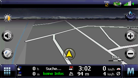

    5. Buttons und Icons in der untersten Leiste in Map-, Splitt-, Pfeil- und Kompass-Ansicht neu arrangiert.

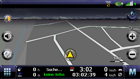

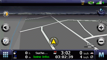

    6. Zeit-Ansage-Button integriert (Klick auf Ankunftszeit)
    7. Anzeige der aktuellen Uhrzeit (sofern POI-Observer installiert) kann per Klick ein- und ausgeblendet werden.
    8. Helligkeits-Button in Map-, Pfeil- und Kompass-Ansicht hinzugefügt.
    9. Lautstärke-Button in Map-, Splitt-, Pfeil- und Kompass-Ansicht immer sichtbar
    10. Routen-Optionen-Button in Map-, und Pfeil-Ansicht
    11. Spracheingabe-Button (sofern angezeigt) nach rechts verschoben.
    12. Zoom-out Button etwas nach oben versetzt
    13. Distance-Meter (sofern angezeigt) etwas nach links versetzt
    14. Bei Drücken auf das TMC-Icon oben in der Map-Ansicht erfolgt direkt Anzeige der TMC-Einstellungen (nicht die Verkehrslage)
    15. Anzeige der aktuellen Strasse zentriert / nächste Strasse z.T. etwas nach rechts verschoben - war im Splitt-Screen etwas zu nah am linken Rand
    16. Speed-Warning-Button auf die rechte Seite versetzt
    17. SAT-Turbo Text zum dazugehörigen Button in der Kompass-Ansicht ergänzt (mit Abfrage im Mort-Script, ob die Aktion wirklich durchgeführt werden soll, da Navi-Neustart erfolgt )
    18. In Kompass-Ansicht die Breiten- und Längengrad-Anzeige vertauscht.
    19. Kleine vertikale Markierung über der Kompass-Rose ergänzt.
    20. Kurs-Angabe in Kompass-Ansicht nach oben verschoben.
    21. Über versteckten Button wird nun in Kompass-Ansicht Ziel-Richtung, Entfernung (Luftlinie) und Längen-/Breitengrad des Ziels angezeigt (aber nur die Koordinaten des letzten mit Gopal2 oder 3 gewählten Ziels (stehen noch in der Registry) nicht jene, die in GoPal4 gewählt werden (hoffe auf StefanDausR und Navirunner, dass diese Funktion bald auch mit GoPal4 klappt)
    22. Telephone-Button entfernt (brauche keine blauen Zähne)
    23. Im Menu-Punkt Programm-Einstellungen Buttons für GPS-Log-Aufzeichnung und Track-Aufzeichnung ergänzt.
    Anmerkung: Die in GoPal4 vorh. GPS-Spur-Aufzeichnung (.GPX-Datei) enthält zwar Höhenangaben, aber keine Geschwindigkeitsangaben !!! Die Daten lassen sich z.B. in Google-Maps anzeigen. Die Track-Aufzeichnung, die von GoPal automatisch erstellt wird, sobald das Verzeichnis /Tracks existiert, enthält zwar Geschwindigkeits-, jedoch keine Höhen-Angaben. Per Track-Konverter ( auch im Skin enthalten) lassen sich die Daten auch zu einer GPX-Datei wandeln. Die GPS-Log-Aufzeichnung des POI Observers enthält Geschwindigkeits- und Höhen-Angaben und kann mit VirtComMgr abgespielt werden, so dass auch in GoPal4 die aufgezeichnete Route angesehen bzw. nachgefahren werden kann.
    24. Button für Dunkelschaltung des Bildschirms / Stromsparfunktion im transparenten Side-Menu ergänzt (Aufruf der Screenoff-Funktion des MP3-Players).
    25. Lautstärke- und Steuerungsbuttons für den TCPMPlayer in Volume-Control ergänzt (durch Klick auf den Button unten rechts in der Volume-Anzeige ein-/ausblendbar).
    26. Nach Auswahl eines Kontaktes -> Neustart der Navigation (nach Abfrage)
    für die Übernahme des Ziels (funktioniert bei mir nämlich nicht automatisch)
    27. Kleinen Bug behoben, da nach Klick in den Routen-Optionen auf Zurück zur Autobahn (ökon.) die Art der Route auf kurz stehen blieb
    28. Im Menü Geräte-Einstellung (Settings) einige Buttons neu arrangiert.
    29. Button zur direkten Änderung der Systemlautstärke (im Menü Geräte-Einstellung (Settings) und im transparenten Side-Menü) hinzugefügt falls z.B. POI-Observer-Ansagen zu laut oder leise
    30. POI Observer Integration - keine Anzeigen außer Warnmeldungen !!!
    31. POI Verwaltung: Dateien für GoPal 4.01 angepasst leider funktionieren keine fremden PSF-Dateien mehr dennoch können gegenüber der Standard-Version viele zusätzliche POIs in der Karte angezeigt oder über die Kategorien der Sonderziele gesucht werden.
    Besonderen Wert habe ich darauf gelegt, dass der Skin unabhängig von der aktuell auf der Flash Disk installierten Navigationssoftware in ein beliebiges Verzeichnis kopiert werden kann - z.B. zu einer zusätzlichen Navigations-Software-Installation auf der Storage Card. Sämtliche Programm- und Daten-Pfade sind in den Dateien _Defines.mscr im Verzeichnis der Mort-Script-Installation und PFSpecial.skn im Skin-Verzeichnis von GoPal festgelegt und können beliebig geändert werden.
    Nur die Mort-Script-Dateien sind unbedingt unter
    \Storage Card\Programme\MortScript\Navigation abzuspeichern.
    Die anderen Pfade lauten:
    \My Flash Disk\Programme\Koord465 mit Koord465.exe download
    (bei meinen Skin-Dateien bereits enthalten, da unbedingt nötig !!!)
    \My Flash Disk\Routen (nicht ändern, wegen dem Prog. TourGen)
    \Storage Card\Navigation (GoPal4 - Navigationsverzeichnis)
    \Storage Card\Programme\POIObserver mit POIObserver.exe download
    (nicht unbedingt nötig !!!)
    \Storage Card\Programme\POIVerwaltung mit POIVerwaltung.exe download
    (bei meinen Skin-Dateien enthalten, da an GoPal 4.01 angepasst !!!)
    \Storage Card\noTracks oder \Tracks
    \Storage Card\UserTracks
    4 separate Programme können über die Menü-Buttons aus der GoPal-Navigation heraus gestartet werden und sind hierzu in folgende Verzeichnisse zu installieren:
    - \My Flash Disk\Programme\TCPMP\PLAYER.EXE download
    - \My Flash Disk\Programme\GPSTacho\GPSTacho.exe download
    - \My Flash Disk\Programme\WR-Tools\ResInfo.exe download
    - \My Flash Disk\Programme\VisualGPSce.exe download
    (andernfalls muß der Pfad direkt in PFSkin.skn oder Setting.skn geändert werden)
    So, ich hoffe, ich habe nichts wichtiges vergessen - uff !!!
    Bei Fragen und Anregungen stehe ich natürlich gerne zur Verfügung.
    NEUE Version !!!!!! Für alle, die sich gewundert haben, dass nicht alles hundertprozentig funktionierte :(
    Da war im Programmcode ein kleiner Fehlerteufel aktiv - jetzt aber bereinigt !!!
    Habe die Mort-Scripte nochmals angepasst und nun funktionieren die Eingabe und Routenführung (inkl. NWP) über Koord465 auch ohne Neustart.
    D E R große Vorteil meiner Programmierungen, die Navigation in einem beliebigen Verzeichnis neben anderen GoPal Installationen starten zu lassen, bleibt weiter bestehen !!!!!!
    Weitere Verbesserung:
    Die aktuelle Uhrzeit kann nun ein- und ausgeblendet werden, durch Klick auf die ETA-Anzeige (Ankunftszeit; steht wohl für Estimated Time Arrival, oder ?) oder durch Klick oben rechts auf die Anzahl Satelliten wird die Höhenangabe oder die aktuelle Zeit angezeigt (vorausgesetzt, der POI-Observer ist installiert).
    Bitte beachten: Bei Klick auf Ankunftszeit wird die Anzeige nur für ca. 8 Sek. umgeschaltet und schaltet dann in den vorherigen Modus zurück - also nicht wundern ... ;D
    Außerdem habe ich noch einen Fehler behoben, da die MortScripte nicht problemlos liefen - bitte entschuldigt dies, ich bin von einer anderen Logik bei der MortScript-Installation ausgegangen .... Außerdem verfüge ich leider nicht über eine separate Testumgebung ;)
    Weitere Verbesserung (Version 1.3 / noch für GoPal 4.01)
    Bisher funktionierte das Script nur auf Systemen, die keine menu.exe im Root-Verzeichnis von My Flash Disk hatten ... Diesen Fehler und die Möglichkeit, aus der Navigation darauf zuzugreifen, habe ich jetzt korrigiert !!!
    Alle Änderungen betreffen nur die erste ZIP-Datei !!!
    Viele Spaß !
    Ferry

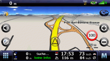

    " .... ein paar mehr Vorschaubildchen (ScreenCaptures) ... " habe ich als ZIP-Datei angehängt. Außerdem sind es bei der Oberfläche nur relativ geringe Veränderungen ! :)
