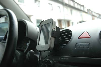

    erst einmal ein dickes Lob an diese super Community! Ich bin hier schon seit längerem als "Leser" aktiv. Vor kurzem habe ich mir ein Navigon 2110 gekauft, bin aber nicht so begeistert von dieser klobigen Saugnapfhalterung (hatte vorher ein Garmin Nüvi mit sehr kleiner Halterung). Leider habe ich keine für mich akzeptable (preislich wie funktional) Kauflösung gefunden um sie zu ersetzen. Daher habe ich mir selbst Gedanken gemacht und das Folgende ist dabei heraus gekommen:
    Bild 1
    Das Ausgangsmaterial: Blech bei Hornbach 0,89 , 10cm selbstklebendes Klettband (rauher Teil)
    Klettband auf der Vorder- und Hinterseite aufkleben, mit dem Edding für die Optik den Rest schwarz anmalen - kann natürlich auch lackiert werden ;) Ergebnis siehe Bild 3. Montiert habe ich das Ganze in einem Ford Focus C-MAX (siehe Bild 4-7). Das Blech habe ich oberhalb des Lüftung in den Spalt geklemmt, sitzt bombenfest. Das Klettband sorgt dafür, dass man die original Halterung einfach und leicht aufstecken kann - sitzt ausreichend fest um während der Fahrt nicht zu verrutschen! Am Ziel einfach Navi incl. Halterung abziehen und wegpacken - es bleibt kein sichtbarer Hinweis auf ein Navi im Auto - nur ein Stück Blech über der Lüftung.
    Wer der Klemmung der Halterung nicht vertraut, kann einfach das mittlere Loch am Blech aufbohren und die original Rändelschraube mit einer entsprechenden Mutter nutzen um die Navi Halterung fest zu montieren.

  • Alsoooo.........das ist ja mal ne Idee, darüber werde ich auf jeden Fall nachdenken..........tausend Dank !!
    Eine gute Lösung und wenigstens mal jemand der mein favorisiertes Klettband einsetzt ;)
    ABER: Wenn ich mir das letzte Bild anschaue - ist der Winkel nicht etwas flach...?? Oder täuscht das etwas?
    Jan
  • Der Winkel ist in etwa gleich wie der Winkel vom großen Bildschirm. ;D
  • Klettband, DIE Erfindung des letzten Jahrtausend ;D
    Für mich ist der Winkel perfekt. Hängt aber sicherlich von der Größe und Sitzposition des Fahrer(in)s ab. Bild 6 ist der Blickwinkel wenn ich normal sitze.
    Es ist aber kein Problem das Blech in einen Schraubstock einzuspannen, Holzklotz ansetzen, zweimal mit dem Hammer drauf und der Winkel ist etwas flacher - also sehr einfach zu individualisieren!
    man könnte das Blech ja auch noch etwas knicken.
    Ich frage mich nur wie lange das Klettband hält, bis es "abgenudelt" ist und das Navi rausrutscht!
    Aber sehr innovative Idee! :D

    Kann ich im Moment noch nicht beantworten. Wenn es soweit ist und das Klettband platt ist, gebe ich euch bescheid - rechne aber mit einer Lebensdauer von mehreren Monaten.
    Original von Zero511
    Wieder mal nur von 12 bis Mittag gedacht. Ich meine nicht den Winkel vom Navi zum Amaturenbrett, sondern sinniger Weise den Blickwinkel des Fahrers auf das Navi... Da das Navi höher sitzt als das Radio, ist der Winkel nicht gleich!!!
    Je tiefer Bildschirme im Amaturenbrett sitzen, desto mehr sind diese geneigt, um den Blickwinkel optimal zu gestalten - ergo müsste das Navi für den Optimalen Winkel senkrecher stehen als der Bildschirm des Radios...
    ....das zum Hintergrund meines Gedankens. ;D ;D
    Nagut...aber dann könnte man es erneuern...kostet ja nicht die Welt.
    Jan
    Einmal editiert, zuletzt von NaviJan77 ()

  • Ich teile Jans Einwand und bin deshalb Freund von Klemmbefestigungen am Lüftungsgitter, da sich der Winkel auch schon mit den Lamellen verändern lässt und damit auch eine gewisse Anpassung an Helligkeits und Reflexionsverhältnisse zulässt.
    Deshalb ist auch der Umbau von 4-Krallen Billig Lüfterklemmenhaltern keine schlechte Alternative .
    Ein anderer Vorteil besteht für lichtempfindliche Nachtfahrer darin, dass im Gegensatz zur Windschutzscheiben Montage die Lichtquelle unterhalb des Sichtfeldes sitzt.
    cu
    PS: Beispiel Loox , welches sich unter 10 auch für den 21x0 realisieren lässt- im Gegensatz zum Klettband dessen Klettkräfte,bei hohen Temperaturen die Klebekräfte der Unterseite übersteigen.......
