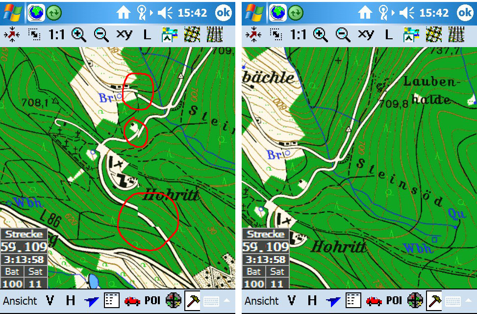

    bei mir tritt regelmäßig ein Fehler bei der Kartendarstellung auf, von dem ich hier bisher nichts gelesen habe.
    Hat den sonst niemand:
    Glopus 1.20.7 - VGA-PDA mit dem Häkchen "VGA" bei der Kartendarstellung gesetzt...
    Beim manuellen Verschieben der Karte tritt öfters ein Versatz am Kachelrand auf, wenn weiterverschoben wird stimmt dann meist die Darstellung wieder.
    Seltsamerweise tritt dies an vertikalen Kachelschnitten nur auf, wenn sich der Kachelschnitt in der rechten Kartenhälfte befindet. Bei einem Schnitt ein der linken Kartenhälfte funktioniert es.
    Der selbe Effekt tritt an horizontalen Kachelschnitten auf, wenn sich der Schnitt in der oberen Kartenhälfte befindet, in der unteren nicht.
    Ich habe es gerade eben noch mal probiert: Auch ohne das Setzen der "VGA"-Option tritt dies auf...
    Kann dieses Problem sonst noch jemad reproduzieren oder kennt jemand die Ursache?

  • Zu 1: Der Fehler bleibt auch längere Zeit bestehen. Das mit dem Anfangsversatz durch die Vorschau kenne ich, das ist aber immer spätestens nach wenigen Sekunden vergangen.
    Zu 2: Die Karten sind vom Glopus MapManager aus den MagicMaps gekachelt. Da sollte doch eigentlich keine Ungenauigkeit beim Kalibirieren vorkommen, oder?
    Es tritt übrigens bei zwei Kachelsätzen mit unterschieldichem Maßstab gleichermaßen auf. Die Sätze sind beide aus den MagicMaps (2.0) erzeugt...

  • Mit der PC-Version tritt es bei mir auch auf, nur habe ich gerade eben sehr lange suchen müssen, bis ich eine Stelle gefunden habe, an der es auffällt.
    Aber dann war es der selbe Effekt wie bei der PPC-Version:
    Schnitt in der linken Kartenhälfte - Versatz
    Schnitt in der rechten Kartenhälfte - kein Versatz
    Mit einem anderen Kartensatz, den ich mir zunächst durch manuelles Kalibrieren einer großen Karte (ca. 4000*4000 Pixel) und anschließendes Kacheln mit dem GMM erzeugt habe, tritt dieses Problem übrigens nicht auf.
    Nur bei den automatisch erzeugten MM-Kacheln.
    Und auch bei mir stimmt die Position der Tracks und die aktuelle GPS-Position genau mit der Karte überein. Es scheint sich um die "Randkacheln" zu handeln, die nicht korrekt eingefügt werden.

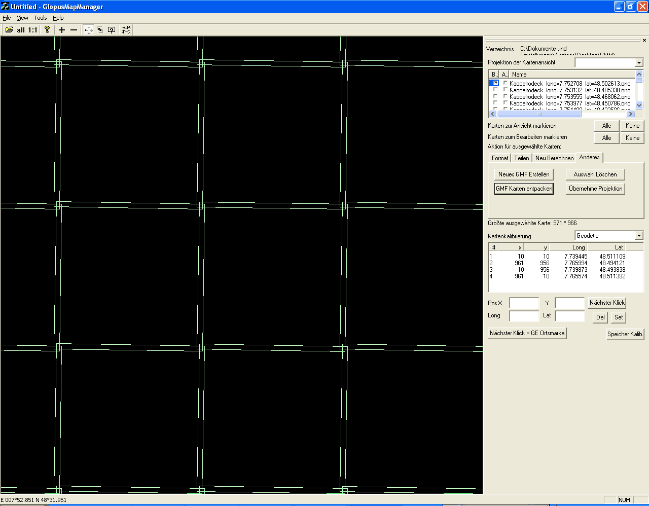

    Wenn ich mir die Karten aus dem GMF, das die Probleme macht, entpacke und im GMM die Umrisse anzeige (siehe angehängtes Bild), dann ist zu erkennen, dass die Kachelgrenzen nicht genau in Ost-West bzw. Nord-Süd Richtung verlaufen, sondern "schräg" sind.
    Ebens ist zu sehen, dass zwischen den Kacheln ein kleiner Versatz entsteht.
    Kann das geschilderte Problem damit zusammenhängen oder wird das durch die 4-Punkt-Kalibrierung wieder ausgeglichen?
  • Nur zur Info: Die Rahmen beim GMM zeigen nicht pixelgenau die Kartengrenzen an. Schaltet man dagegen die Ansicht der Kacheln ein, wird die gleiche Kartendarstellung wie in Glopus benutzt nur kann man da besser sehen, ob die Kacheln richtig zusammenpassen, da man jede Kachel einzeln ein- und ausschalten kann. Daher die Empfehlung mal mit dem GMM zu testen.
    Ein schräger Verlauf der Kachelgrenzen ist abhängig von der benutzten Projektion übrigens ganz normal.
