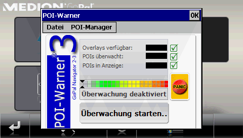

    Ich habe mir vor kurzem den Poi Warner 3 gekauft und soweit installiert das er auch läuft - zumindestens dachte ich das...

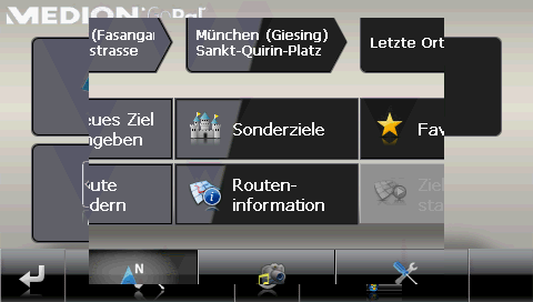

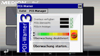

    Das Problem ist das bei mir das die Überwachung immer deaktiviert ist.

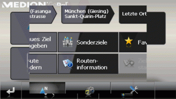

    Auch wenn ich mein Navi beende erscheint ein völlig verschobenes Bild - ich weiß aber nicht woran das liegt ????

  • Ich habe ein verschobenes Bild, wenn das Navi an Activesync am PC hängt.
    Nach Neustart erledigt sich das Problem.

  • Hallo Flay,
    1. Du hast eine falsche POI-Warner-Version installiert. Deine ist für GoPal 2 + 3, du hast aber GoPal 4. Um dich umregistrieren zu lassen wende dich bitte an Navigating.de.
