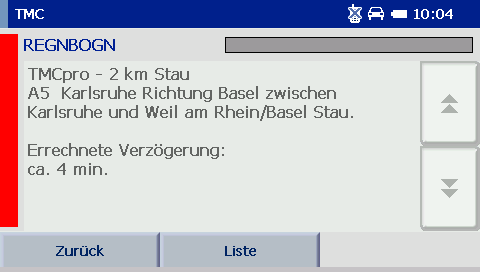

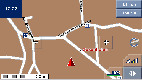

    Anbei einige Screenshots zur Umsetzung von TMC/TMCpro beim N240L bzw. bei FN6.

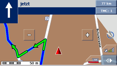

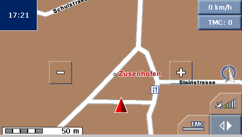

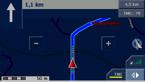

    Wichtigstes Symbol ist das TMC-Feld in der Karte:
    Grauer Balken = Kein Sender
    Grüner Balken = Sender gefunden
    Gelber Balken = Meldungen liegen vor
    Roter Balken = Meldungen auf Route

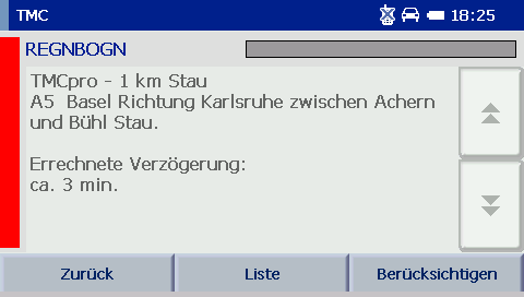

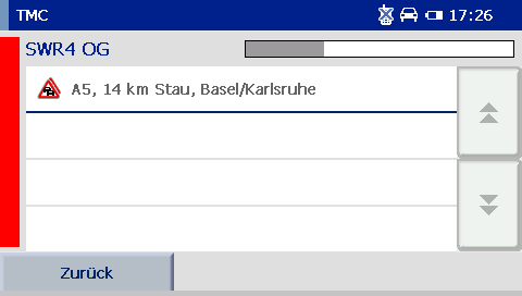

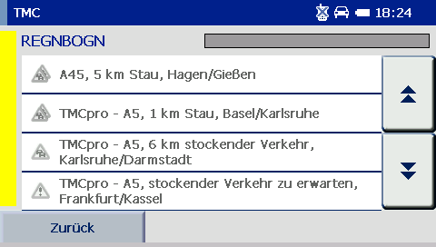

    Ein Klick auf das Symbol und man kommt zur Übersichtsliste. TMCpro-Meldungen werden dort auch als solche gekennzeichnet. Die für die Route relevanten Meldungen werden dabei oben angeordnet. Ein Klick auf die jeweilige Meldung und man hat die Detailinfos. Wenn Meldungen auf der Route vorliegen, wird ca. 50KM vor dem Stau auch eine akustische Info gegeben, bei der mittels TTS der genaue Ort genannt wird [z.B. wie bei Screenshot "*Auf der A5 Basel Richtung Karlsruhe 14 KM Stau zwischen Achern und Baden-Baden*" ]
    Bei den Detailinfos kann dann auch ausgewählt werden, ob der Stau berücksichtigt werden soll oder nicht. Je nach Länge bzw. errechnetem Zeitunterschied wird dann eine neue Route berechnet. Bei lediglich 5 Minuten Zeitverzögerung wird so z.B. durch den Stau bzw. die Verkehrsbehinderung geroutet.

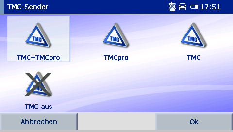

    Grundsätzlich kann eingestellt werden, was genau berücksichtig werden soll: TMC & TMCpro, nur TMC, nur TMCpro oder gar nichts.
    Der Empfang von TMC und TMCpro ist mit der beiliegenden Wurfantenne erstaunlich gut. Insg. halte ich die Umsetzung für gelungen.

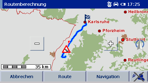

    in dem einen bild (routenberechnung) wird die gesamte route angezeigt mit eingeblendetem stausymbol.
    wird auch während der fahrt im 3D (also hinten am horizont) oder 2D (weit rausgezoomt) so ein symbol angezeigt? oder ist da nur das tmc unten gelb/rot etc?

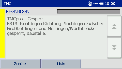

  • Hallo
    Es gibt keinen "Knopf" bei den Meldungen, der einem zur Karte bzw. zur Meldung auf der Karte bringt... das ist richtig... :-D)
    ABER:
    + In der Übersicht nach der Routenplanung werden die Meldungen angezeigt...
    + Wenn die Meldungen Bundesstraßen betreffen, heißt es vielleicht nicht "Oberhupfingen" sondern "Großbettlingen"... :gap Klar... keine S** weiß wo das ist. Da aber die Meldung - wenn sie auf der Route liegt - etwa 50 KM vor dem Stau auf dem Display erscheint, kann man schon abschätzen, wo in etwa das Ganze ist.
    + Bei Autobahnen wird immer die Richtung angezeigt und angesagt... Basel und Karlsruhe weiß ich gerade noch, wo es liegt... ;D

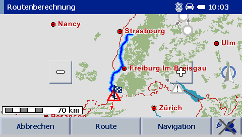

    + Schau Dir mal die rote TMCpro-Meldung genau an... "Zwischen Karlsruhe und Weil am Rhein" [die Meldung taugt nichts... ist vermutlich vor dem Grenzübergang LKW-Stau]. Wenn natürlich so eine Meldung auf der Karte eingezeichnet wird... dann ist die ganze Autobahn knackerot... auch nicht sehr hilfreich... ;D
    MfG
