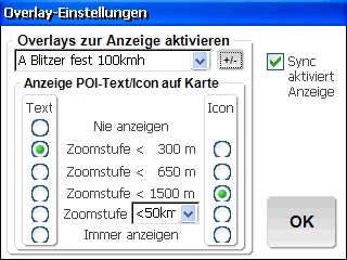

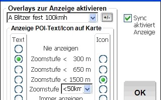

    Ich konnte allerdings die synchronisierten Overlays nicht zur Überwachung auswählen - wo könnte sich bei mir der Fehler im Detail eingeschlichen haben?

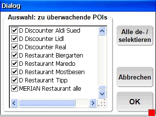

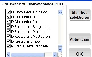

    Das brachte zumindest den Erfolg, dass ich das Overlay im POI-Warner 3 zur Überwachung auswählen konnte nur folgte dann sofort die Fehlermeldung "importiere overlay" und dann "overlayDb::UpdateElement(i=0, ID=0) failed!"

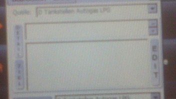

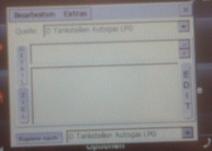

    Ich habe auch ein OVL ausgesucht. Dieses will ich per POI Warner sychronisieren. Nur leider ist auf dem Navigon dann nicht das was ich erwarte.
    Ich sehe zwar links unten das Icon. Da sehe ich dann das Overlay ( D Tankstellen Autogas LPG), nur zeigt er darunter nichts andund auch in der Navigationskarte ist keine Tankstelle zu finden.
    Was mache ich falsch?

    Hast du die Overlays auch zur Anzeige selektiert?
