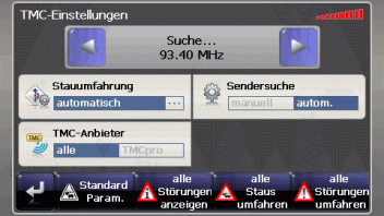

Obwohl das Gerät angeblich mit TMC Pro ausgestattet ist, kann ich dieses nicht aktivieren, weil der zugehörige Button fehlt. Bei dieser Gelegenheit habe ich erfahren, dass längst nicht jeder Radiosender das Pro-Signal überträgt.
