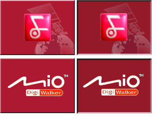

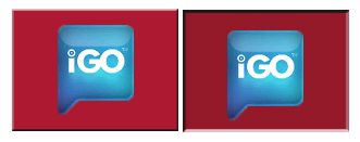

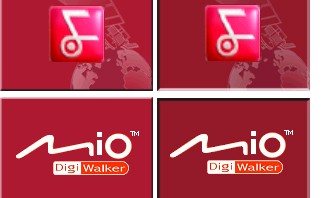

    ...falls du auch das script ChangeButtons aus dem obigen .rar-file installiert hast, wird es mit diesen angehängten Buttons aktiv. Schau dir aber erst die Bilder an und lösche ggf. die unerwünschten...
    Einfach den jeweiligen Ordner Buttons ins root der SD-Card kopieren.

    Was habe ich bei den Buttons schon wieder falsch verstanden. Habe aus jedem Paket jeweils 4 Bilder gelöscht und dann den jeweiligen Ordner auf die SD Karte gepackt. Ergebnis: 4 Felder ohne Beschriftung, wobei das Navi Feld beim Starten der SW kurz das neue Symbol eingeblendet hat. Nach Neustart nur rote Felder ohne Schrift.

    Sorry, ja die TitelTexte habe ich alle entfernt...wenn Du nur den einen Button Navigation benötigst, dann nimm die Datei im Anhang und kopiere die txt-Datei in die Ordner Buttons auf den SD-Cards.
    Klingt auch so, als hättest du die falschen Bilder entfernt.
    Es gibt 4 Paare von Bildern: NameX und NameX_pressed
    Du kannst immer nur Paare löschen bzw. übrig behalten
    Scheinbar hast du bei dem NaviPaar nur das _pressed-Bild behalten ;)
