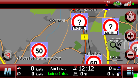

  • Jetzt habe ich POI-Warner 3 für Gopal 4 inst. Die BlitzerSymbole sind 60x60 groß und man weiß nicht in welcher Strasse sie stehen. Ist die Größe so normal oder gibt es kleinere? Wenn ich weiß wie ein Screenshot gemacht wird würde ich dieses zeigen. Oder sind die Fotos hier im Forum fotografiert und dann mit dem PC reingestellt worden?
    Original von A650
    Wo hast du die denn her? Normal bekommst beim Syncen solche mit 22x22.

  • @A650
    Alter Schwede! Normal ist das nicht. Da sieht man ja gar nichts mehr
    Woher kommen denn die Symbole?
    gruß Olli

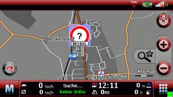

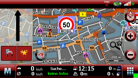

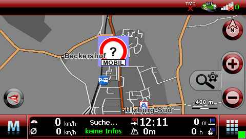

    Original von A650
    Hier 3 Bilder mit den 60x60 Warner.
    Wärst du mir sehr böse, wenn ich dir den Rat gebe, den POI-Warner bei Navigating zu kaufen und die Blitzer bei PNav zu abonnieren? ;)
    bonnie
