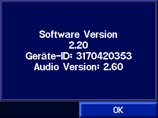

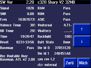

    Laut Aufkleber und Verpackung besitze ich ein Garmin c310 (wird auch von den updateprogrammen als c310 erkannt) jedoch lässt sich das gerät auf keine weise updaten. Der WebUpdater meldet es wäre kein Update vorhanden. Wenn man aber manuell auf Garmin.com nach der aktuellen Firmware sucht steht dort v.5.70,also habe ich diese runtergeladen und versucht manuell upzudaten, der updater meldet aber nur "no updates are available for your product". Daraufhin habe ich verschiedene älter versionen probiert doch auch dort kommt der gleiche fehler. Im diesem Forum habe ich dann die Funktion der Systeminfoanzeige gefunden und aktiviert (uhrzeit gedrückt halten) und was dann erschienen ist verwirrt mich etwas. In der oberen leiste ist zu Lesen: SW Ver 2.20 c320 Sharp V2 32MB, ich habe aber doch ein c310 und nicht ein c320??? Dennoch habe ich versuch die manuellen Updates für das c320 zu downloaden und auszuführen dort kommt aber die gleiche Meldung wie bei den c310 Firmware Dateien. ich habe die Files mit doppelklick geöffnet (sodass er alles von selbst macht) und auch manuell entpackt und dann die Firmware auf die updater.exe gezogen dennoch kommt der Fehler. Nebenbei ist noch zu erwähnen das ein Audio Datei update von V 2.3 auf 2.6 einwandfrei funktioniert hat. Ich habe diese fehlerbeschreibung auch auf garmin.com an den Support gemailt allerdings weis ich nicht ob diese angekommen ist, da auch nach 3 maligem drücken des "email senden" buttons keine Bestätigung kam also entweder hat der support meine mail jetzt 3x *g* oder gar nicht? Auch kartenaktualisierung funktioniert ohne Probleme. Nebenbei erwähnt zeigt das gerät beim einschalten ein Mercedes Symbol im Forum habe ich gelesen das man dieses wohl austauschen kann, jedoch habe ich nicht herausgefunden wie, aber das ist eigentlich unwichtig viel mehr interessiert mich das Firmware update da zwischen version 2.20 und 5.7 doch eine riesige Kluft ist.

    Hast Du eventuell ein gebrandetes Gerät von einem Autohersteller? ?(
  • Zu spät gelesen, Mercedes ok.
    Da gibt es das Problem, daß diese Geräte wohl nicht zur normalen Firmware "kompatibel" sind.
    Da kann Dir eventuell nur Dein Mercedes-Händler weiterhelfen; leider.

  • Also es hilft wohl alles nichts es schein eine Flash-Sperre eingebaut zu sein den die Usern aus den geposteten threads haben ja genau das gleiche problem
    Schade
