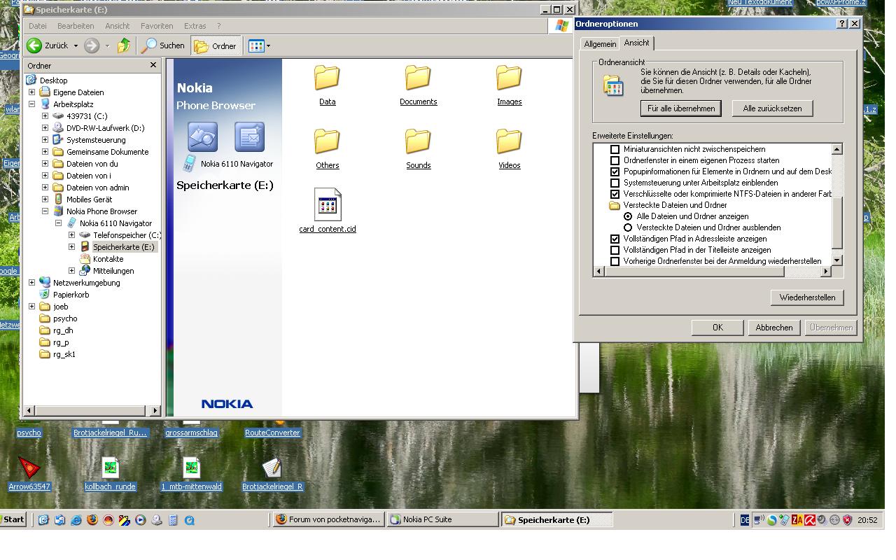

Hast du dir alle Ordner auch die versteckten anzeigen lassen?

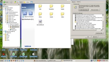

Ja-habe ich
Trotzdem finde ich den ordner nicht.(siehe screenshot)
Handy via USB im Datentransfermodus verbinden und über den Explorer / Arbeitsplatz die Speicherkarte auswählen.
Dann funktioniert es!

Danke- jetzt geht es, hatte Handy mit Pc-Suite verbunden,
aber wie kann ich die route auswählen damit sie auf der Karte
angezeigt wird.
