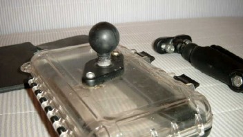

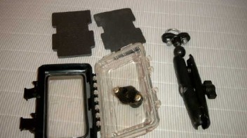

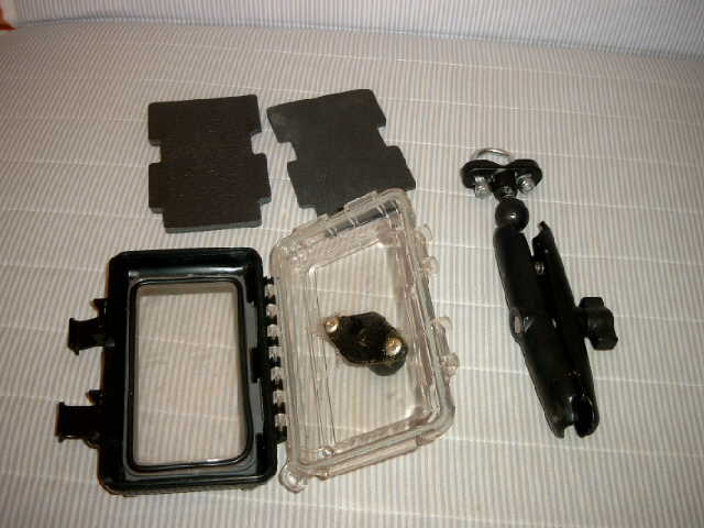

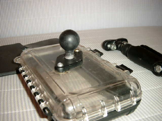

  • Soderle,
    habe mal 2 Bilder gemacht. Da sieht man auch was alles dabei ist: Das Case, Lenkerhalterung und Zwischenstück.
    Unten am Case habe ich 2 kleine Löcher rein gemacht. Dort habe ich den Strom und Audioausgang durchgeführt. Da ich immer im Querformat gefahren bin, ist nie Wasser eingedrungen. Und ich konnte es bei richtigen Regenguss ausführlich testen..
    Ach so ja, die Innenmaße sind ca 15,3 cm x 8,7 cm.
    Mein HP IPAQ 2750 passte hervorragend rein..
