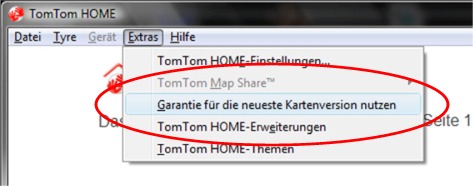

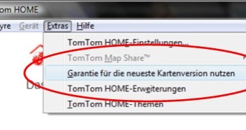

    man kann ja seine vorinstallierte karte innerhalb von 30 tagen nach erwerb erneuern lassen, wenn denn vorhanden!? ist bei anscheinend der fall. das steht bei tthome, dass dies kostenlos sei, aber wenn ich die neue karte dann aufklicke, zeigt der mir einen preis von 99,95 an???
    ist das dann trotzdem kostenlos?
