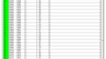

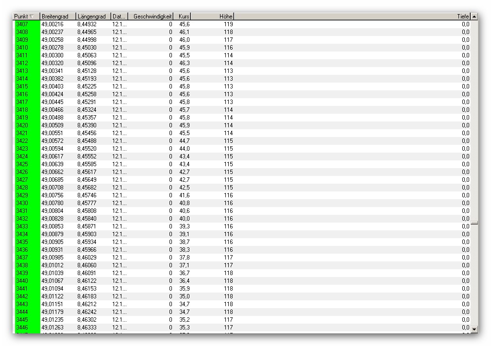

  • Hallo Jan,
    anbei mal ein Auszug eines Log's mit der Xaiox. Leider habe ich den Logger nicht mehr. Aber ich glaube, daß er die Höhe mitloggt.
  • Vielen Dank für deine Antwort Wolfgang.
    Ich hab auch nochmal ein wenig recherchiert und festgestellt, dass der ItrackU mit Nemerix Chip die Höhe nicht mitloggt, nur der mit dem Sirf 3 kann das.
    Gruß, Jan
