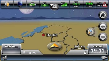

  • Hallo an Alle Gopal 2 Naviganer,
    So hier die versprochenen Dateien für die fast perfekte Einbindung des POI-Observers in meinen Skin Splittscreen 2008.
    Mit fast perfekt meine ich natürlich nur meinen Geschmack. Es wird sicherlich bessere Lösungen geben aber mir reicht meine.
    Installation:
    Voraussetzung ist mein Skin Splittscreen 2008
    1. Installationspaket vom Download-Link siehe Post weider unten herunderladen siehe Observeranleitung (geht nicht anders da Datei zu groß)
    2. alle anderen Rar-Dateien herunderladen und entpacken.
    3. geänderte und neue PNG-Dateien aufs Navi kopieren (gleicher Ordner wie immer)
    4. gänderde PFSkin.skn + PFSpezial.skn und Settings.skn aufs Navi kopieren.
    5. Vorsichtshalber mal ein Softreset machen und schauen ob alles noch funktioniert.
    6. Dann nach Installationsanweisung von Deniz Lormann das Installationspaket für den POI-Observer entpacken und installieren.
    7. Wenn der POI-Observer funktioniert das Installationspaket Observer V2 entpacken und installieren.
    Beigefügte Installation.txt lesen. (Installation ist sehr einfach)
    8. Als letztes noch mal ein Softreset durchführen und den POI-Observer wieder starten dann sollte alles funktionieren. !!!!!!!!!!!!!!!!!!!!!!!!!!!!!!!Hoffentlich !!!!!!!!!!!!!!!!!!!!!!!!!!!!!!!!!!!!!!!!!!!!!!!!!!!!!!!!!!!!!

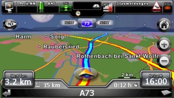

  • Ja Hallo, hat alles soweit geklappt,der Skin ist darauf aber ich bekomme über den POI-Observer im Skin selbst nichts angezeigt :(,
    hab mich aber voll an deine Installations Anweisung gehalten hat ja sonst auch prima geklappt,was könnte es denn noch sein ?????????
    Gruß Mücke
    Original von Mücke300
    Gruß Mücke

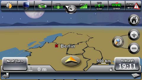

    Hallo Mücke,
    Kannst Du mir bitte ein Bild von Deiner Naviansicht zeigen wie das ganze jetzt bei Dir aussieht ?
    Wenn du den POI-Observer im Explorer startest ( Doppelkick observer.exe ) werden dann alle aktivierten Anzeigen des Observer angezeigt?
    Gruß Johannesleopold

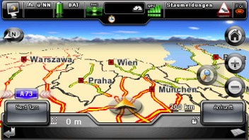

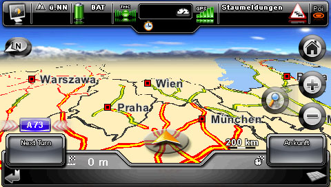

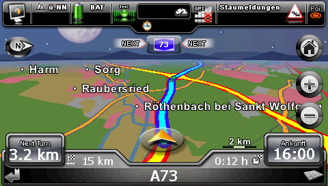

    der Skin sieht ja so schon ganz gut aus!
    Nur die Position der Anzeigefelder stimmt noch nicht. Die Koordinaten stehen wohl in der Poiobserver.ini, denke ich...
    Hier noch ein Screenshot, wie es bei mir im Mom aussieht:
    Original von Joefranz

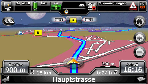

    Hallo Joefranz,
    danke erstmal das Du mir zeigst das meine Installationanleitung fast so geschrieben ist das es funktioniert.
    Aber ich vermute mal das Du den Install-Kit von Deniz rundergeladen hast und nicht den in meinem Post.
    Dieser ist zwars eigentlich identisch aber die wichtigen Dateien wie Observer.ini und ... habe ich an meinen Skin angepasst.
    Da der Link von mir nicht deutlich sichbar gemacht wurde sondern nur in der Installanleitung von Deniz in meinem Post auftaucht werde ich den Fehler voll und ganz auf meine Kappe nehmen und das noch in meinen Post ändern.
    Lade Dir also bitte noch meinen Install-Kit herunder.
    Da Du den POI-Observer ja schon erfolgreich installiert hast brauchst Du nur noch die Observer.ini + ObsGlobals.ini + ObsSettings.ini tauschen und den Observer im Explorer über Deaktivate/ Terminate zu beenden und dann noch mal neu starten.
    Dann sollte es klappen.
    Ps: Bitte berichte mir obs funktioniert.
  • Danke, das wars!!!
    Jetzt sieht es so aus wie es sein soll!
    Die Anzeigen verschwinden auch,wenn man ins Menu geht.
    Danke nochmal und großes Lob!!!!
    Gruß Jörg

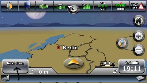

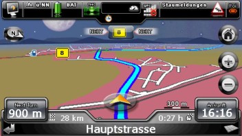

  • Das ist mir auvch aufgefallen
    Nachmodus ist drin, aber die Helligkeitsstufen nicht mehr...
    nochwas ist mir aufgefallen...
    die untere Leiste: wenn du auf die beiden Buttons drückst links und rechts, um z.b. die Routenberechnung zu beenden... wo das feld Rot wird, wenn man draufdrückt....
    diese rote feld ist leicht nach unten versetzt...fällt dir auf, wenn du draufbleibst...
    ob das evtl daran liegt, dass der untere balken komplett nicht ganz am unteren bildschirmrand anliegt (sieht man unten ne kleine Linie die noch zur Navigation gehört).
    Sonst sag ich mal, dass dir das ganze extrem gut gelungen ist, den poiobserver an dien skin anzupassen....
  • Hallo ihr Adleraugen, ;D
    Ja der Helligkeitsbutton ist leider aus Platzgründen entfallen.
    Als Gegenleistung habe den Nachtfilter noch etwas dunkler gestaltet.
    ich dachte eigentlich das das reicht.
    Wenn ihr mir einen geeigneten Platz vorschlagt dann kann ich den wieder ohne Probleme mit reinnehmen.
    zu. Deniz :
    der Versatz des roten Buttons beim drücken der rechten und linken Button für Stopp Navigation und Routenübersicht sind schon immer so.
    das habe ich nie geändert weil mann den ja eigentlich ja nur kurz zu gesicht bekommt. (ich gebe meine Faulheit ehrlich zu :D :D :D :D )
    Da Du anscheinend auch ein kleiner Perfektionist bist werde ich mich diesem Problem mal annehmen. ;D ;D ;D ;D ;D ;D ;D
