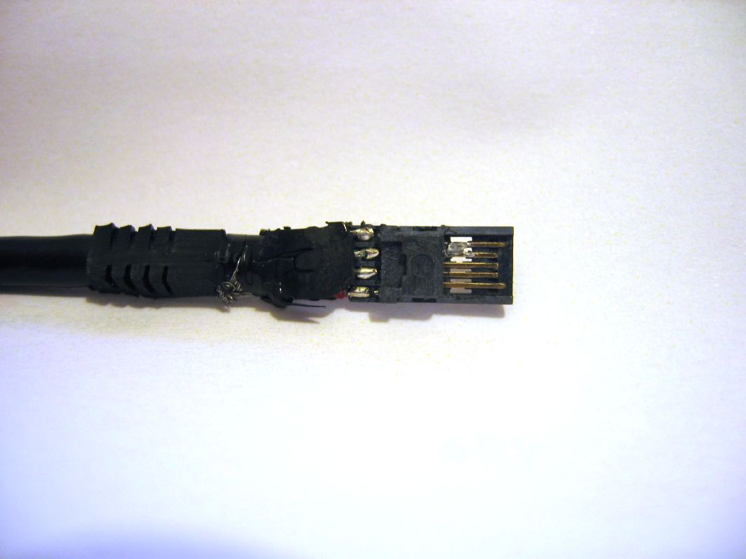

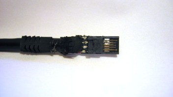

  • Grundsätzlich kannst Du über einen externen Batterie-oder Akku-Pack laden.
    Du solltest aber darauf achten, dass Dein Pack 5 Volt abgibt, sonst läufst Du Gefahr Dein Nüvi zu grillen. 8)
    Allerdings wirst Du beim Stecker nachhelfen müssen. Ebenso wie die meisten Mini-USB-Ladegeräte wirst Du bei einem Batterie- oder Akku-Pack vmtl. einen Mini USB Typ A (siehe Auch Madmikes NüviTipp 92) finden. Damit kannst Du nur laden und Dein Nüvi fällt in den PC Modus...
    Also: Testen, ggf. USB umbauen und über Erfolg/Mißerfolg hier im Forum berichten! ;)
  • Vielen Dank Norbinho,
    d.h. wenn ich den richtigen usb-Stecker verwende, bzw. mir die Pins selbst richtig löte, kann ich den nüvi mit Strom versorgen und gleichzeitig weiternavigieren - super ! :)
    jaroslave

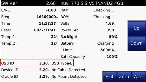

  • Man kann Stecker einfügen, wenn nuvi im Diagnosemenu sich befindet. Dann drück "Exit" und Nuvi wird in der Navigationmodus arbeiten.

    Original von popej
    Habe das gerade getestet. Ergebnis:
    • Es geht sogar mit einem USB Typ B-Kabel.
    • Im Entwicklermode wird der angeschlossene USB Kabeltyp angezeigt, siehe Screenshot

    Des weiteren kann ich pepej's und Norbinho's posting mit dem Bild nur bestätigen, es funktioniert genau so, wie sie schrieben:
    Zuerts nüvi einschalten, ins Entwicklermenü, USB einstecken, EXIT und danach kann navigiert werden mit Strom über USB OHNE das in den PC-Modus gewechselt wird.
