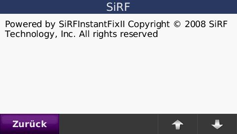

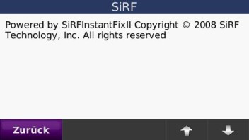

  • ...was nicht auf der Garmin-Seite steht... ;D
    Die FW 2.60 bringt SiRF InstantFix II mit (Siehe Screenshot). :respekt
    Mir ist das heute beim booten aufgefallen, da steht plötzlich auf dem schwarzen Schirm "powered by SiRF InstantFix II".
    Nach dem Update benötigt das Nüvi zunächst etwa 24h um die Satelliten-Ephemeresis- Daten zu bestimmen.
    Meistens habe ich jetzt sofort nach Einschalten einen Sat-Fix, längstens nach 30-40 Sekunden. :applaus
