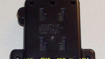

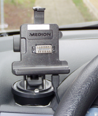

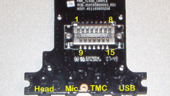

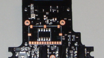

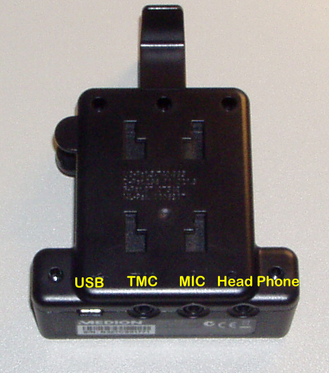

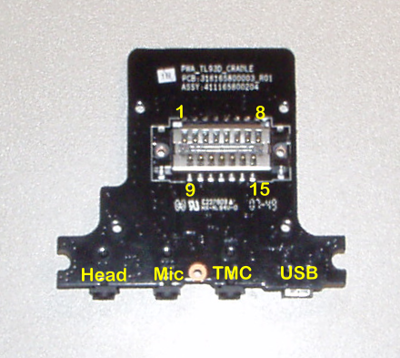

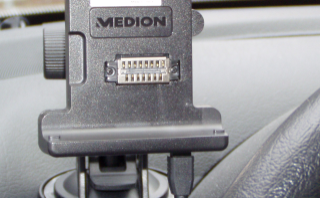

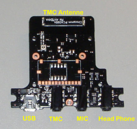

    Da schon mal danach gefragt wurde, habe ich das Cradle mal zerlegt und für die PIN-Belegung durchgemessen, dabei habe ich festgestellt, das im Cradle eine Antenne fürs TMC eingebaut ist. Der Test hat gezeigt, das der Empfang wohl auf dem Niveau der Kurzstabantennen aus der Bucht liegt, d.h. nicht gerade umwerfend, auf dem Schreibtisch gings aber schon.
    Die PIN-Belegung ist:
    1 Mic
    2 Mic/Phone GRND
    3 Phone Links
    4 Phone Rechts
    5 ?
    6 GRND
    7 +5V
    8 +5V
    9 TMC
    10 GRND
    11 ?
    12 ?
    13 GRND
    14 Mic GRND
    15 0V (GRND)
    Juppheida hat diese Bilder (verkleinerte Versionen) angehängt:
    P.S. Als Dokumentation gabs von Medion übrigens nichts dazu. X(
  • Da gehen ja alle Kabel nach unten raus :schimpf
    Wer hat diesen Blödsinn den konstruiert :wand
    Sascha
  • Na Gott sei Dank,
    weil bei mir alle Kabel von unten ankommen,
    ist alles eine Frage des Betrachtens.

    ..., dabei habe ich festgestellt, das im Cradle eine Antenne fürs TMC eingebaut ist. Der Test hat gezeigt, das der Empfang wohl auf dem Niveau der Kurzstabantennen aus der Bucht liegt, d.h. nicht gerade umwerfend, auf dem Schreibtisch gings aber schon.
    Interessant, interessant für 3210 Benutzer.
    Wie ist denn der Empfang mit zusätzlich externer TMC Antenne?
    Nur ne Frage, wo sollen die Kabel sonst raus- bzw. reingehen ?(.

  • @TouriTSI,
    beim 4425 AC gehen die Kabel nach hinten raus. Finde ich auch besser. Sind dann nicht so im Sichtfeld.

  • Hallo TouriTSI,
    Empfang mit angeschlossener Wurfantenne ist genauso gut geblieben wie vorher ohne AC. Die von den 4" Geräten beschriebenen Probleme mit TMC bei Anschluss über AC habe ich bisher nicht festgestellt (ich habe das AC aber auch erst 2 Tage, mal sehn). Das mitgelieferte Auto-Anschlusskabel hat aber auch nie die bei den 470er Geräten beschriebenen Störungen verursacht. Wenn ich die Abbildungen vergleiche, wird beiden neuen 4" Geräten auch dieses Anschlusskabel geliefert (kantiger Stecker).
    Micha
    Wäre für mich ganz schlecht, da ich eine Arat Halterung habe.
    Müsste mir dann ne andere Halterung kaufen.
    Aber das ist natürlich jetzt egoistisch von mir :P...

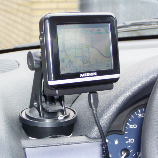

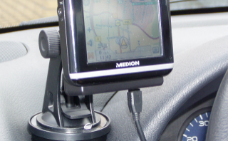

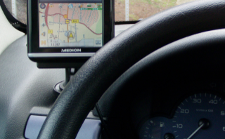

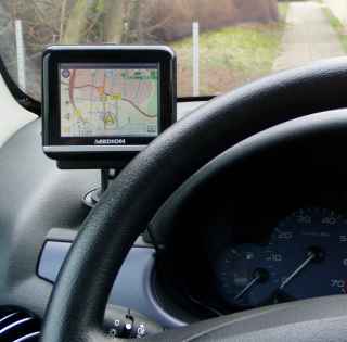

  • Nachtrag:
    so sieht das ganze dann als "Festeinbau" im Berlingo mit Minimalmitteln aus.
    Das Ladekabel habe ich durch die Lenkstockverkleidung gezogen, sodaß es unter den Instrumenten rauskommt und optisch nicht im Weg ist. Der original Saugnapfhalter sitzt auf einem nach unten dreiseitig verjüngtem Klotz aus 70mm Kunstoffrundmaterial höhe 20mm das in der kleinen Ablageschale links vorm Lenkrad mit Doppelklebeband festgeklebt ist.
    Wackelt nicht und ist außerhalb des Airbag Bereichs.
