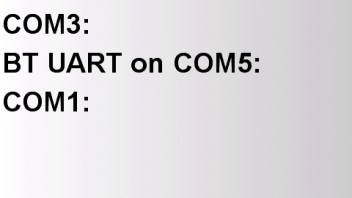

    Zuerst Dank für deine Antwort. Habe eine Bluetooth-Maus (HOLUX GR-230) und auch geprüft, ob sie das richtige Protokoll verwendet. http://www.busse-yachtshop.de/da_holux-bluetooth-gps.html
    Bin nun so vorgegangen:
    Über das PDA wurde eine Partnerschaft mir dem GPS-Empfänger eingerichtet.
    (serielles Profil, keine sichere Verbindung)
    ausgehender Anschluss COM0
    Im PDA kann man dem GPS-Empfänger alle COM-Anschlüsse außer
    COM 1 COM 3, COM 5, COM 8 zuweisen.
    Dann unter TomTom in
    Einstellungen -> GPS-Status anzeigen
    Konfig.
    Andere NMEA GPS
    Wählen
    GPS_Baudrate 4800 -> Fertig
    Anzeige: GPS verbunden mit:
    werden nun aber nur diese: COM 1 COM 3, BT UART on COM 5, COM 8 an Einstellmöglichkeiten angeboten.
    Uff, was nun??

  • Rosi, weiß nicht wer das andere Bluetooth gemopst hat, war nie da - immer nur andere NMEA GPS
  • Hallo Snoopy,
    habe bis zum ersten Softreset alles befolgt. Danach wurde aber COM 4 wieder nicht in der Liste von TT6 angezeigt.

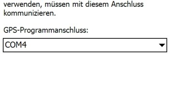

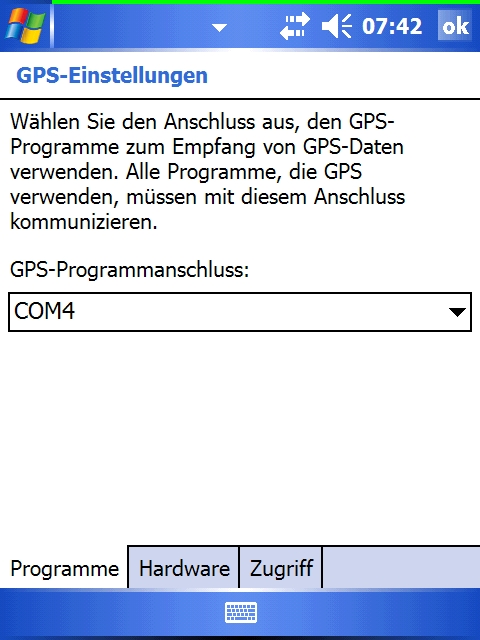

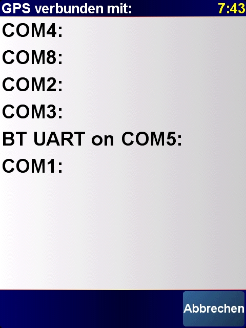

  • Hallo chris,
    vor dem Softreset sieht es bei GPS wie im ersten Bild angezeigt aus? Dann kommt bei mir nach dem Softreset beim TTN6 auch der COM4 (s. zweites Bild).
    Ich habe es auch gestern ausprobiert, mit COM4 und COM9, da bei mir der gewünschte Empfänger dort verbunden ist, es hat geklappt und ich konnte mit TTN6 navigieren (habe allerdings da noch ein anderes Thema).
    Gruss, Snoopy
