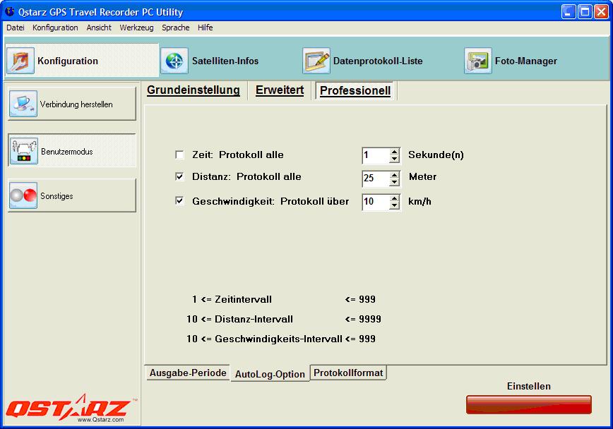

    3. Beim Benutzermodus Professionell habe ich z.B. die Distanz mit 25m und die Geschwindigkeit mit 10km/h eingestellt. Ich verstehe die Einstellung so, dass eine Aufzeichnung alle 25m stattfindet, sobald eine Geschwindigkeit von 10km/h erfolgt. Ist diese Vermutung richtig? Die Zeit (steht zwar auf 1 Sekunde, ist aber nicht aktiviert - kein Haken und grau markiert) dürfte keine Rolle spielen! ODER? Wenn ich in der Datenaufzeichnungstabelle aber die Localtime betrachte, wurde jede Sekunde aufgezeichnet.

    3. Er loggt entweder alle 25m oder jede Sekunde, wenn Du schneller als 10km/h bist! Es wird geloggt (im eingestellten Zeitintervall), wenn eine der gestellten Bedingungen zutrifft.
