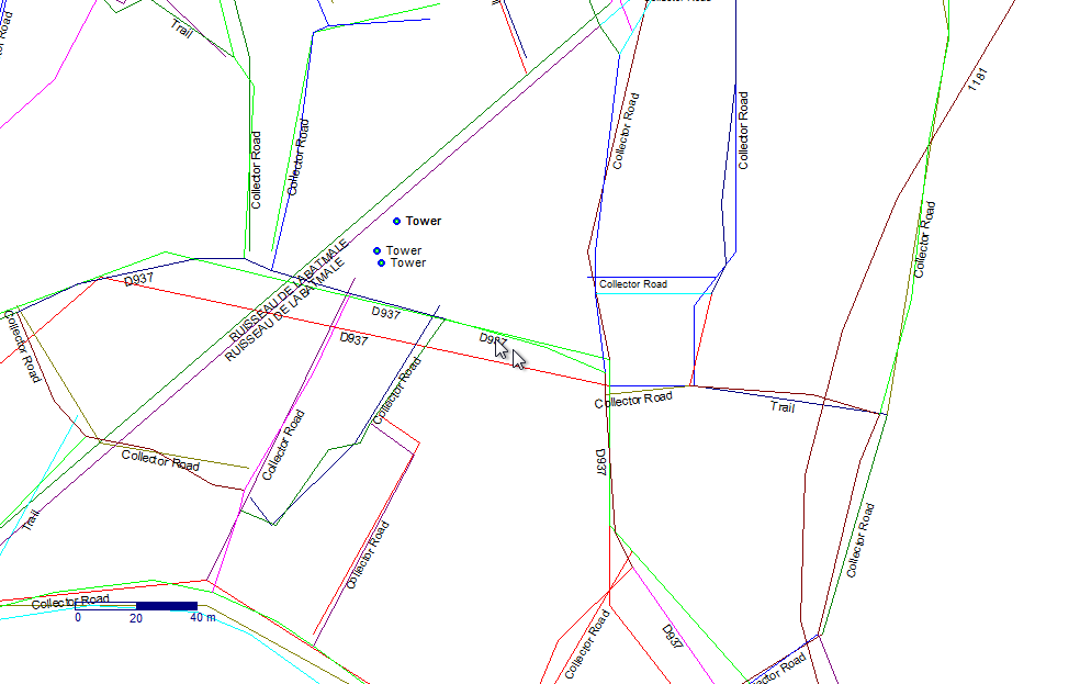

    ich verscuche eine Verktorkarte im *.mp format mit Trackmaker in das Format *.gpx umzuwandeln.
    Die Umwandlung funktioniert auch ganz gut, aber leider finde ich danach alle Strassen doppelt vor. Sie sind nicht nur versetzt, sondern auch unterschiedlich. Ich habe kein System darin erkannt.
    Was habe ich bei der Umwandlung falsch gemacht? Woher kommen diese anderen Strassen?

    Hallo Cantece,
    vermutlich hat die MP-Datei mehrere Daten-Level.
    Lösche mal mit GPSMapEdit alle überflüssigen Datenlevel und versuch es dann noch einmal.
    Grüsse - Anton
  • hallo,
    Vielen Dank. das scheint es gewesen zu sein. Jetzt habe ich erst verstanden, dass die levels die Strassen unterschiedlich darstellen und nicht nur filtern.
    Cantece
