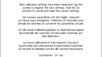

    hast Du bei der Kalibrierung am Ende, wenn Du alle Kreuze angeklickt hast auch nochmal den Display an irgendeiner stelle berührt, damit die kalibrierung auch gespeichert wurde??
    Sie Hinweis aus dem Display siehe Anhang

  • Danke Jarni für den Hinweis,
    jetzt hat es geklappt, ich habe nähmlich immer 20 sek. gewartet :)
