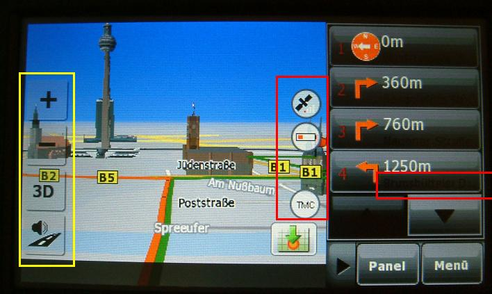

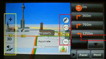

    nachdem mir bei mehreren Nachtfahrten der Orginalskin zu grell erschien, habe ich mich mal daran gesetzt die ganze Sache etwas abzudunkeln.
    Bei den Buttons für den Zoom, 2D/3D, und Lautstärke habe ich die Transparenz erhöht, so das sie fast durchsichtig scheinen(im Foto gelb umrandet).
    Die Schaltflächen habe ich dunkelgrau gemacht.
    Dabei bin ich auf 2 Probleme gestossen. Ich hoffe die Skinner hier im Forum können mir helfen.
    1.Problem (rot umrandet)
    Die Transparenz von TMC und GPS Status lässt sich nicht erhöhen (obwohl gleiche Vorgehensweise wie bei den Zoom Buttons).
    2. Problem (rot umrandet)
    In der Ansicht "Anweisungen" kann ich die Farbe der Strassennamen nicht ändern.
    Die Farbe für die Entfernung, die POI's und Anrufernamen ist in der Data.zip .... 480_272\ui\navigatemap_480_272.ui definiert.
    Aber die Farbe für die Strassenname habe ich dort nicht gefunden. Weiß jemand wo die definiert wird?
